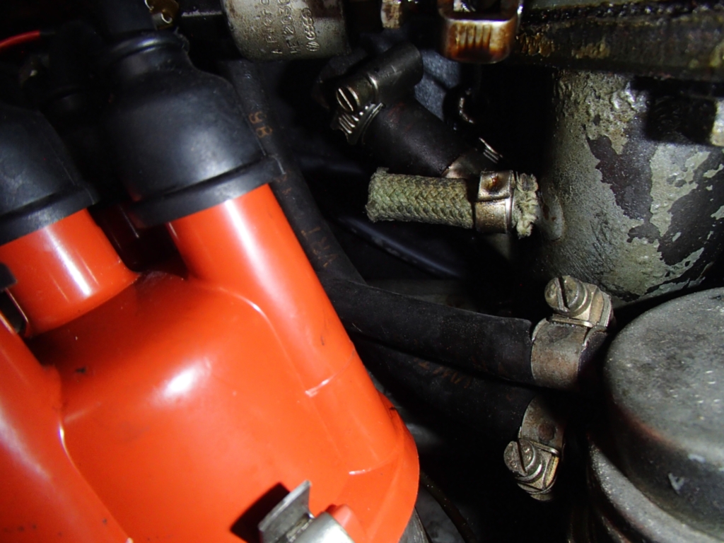

was macht dieses kurze schläuchlein am Vergaser
P1250286 web.jpg (402.38 KiB) 1859 mal betrachtet
Was hab ich mir das angelacht :roll:
Cabrio 1302 Bj 1971

Könnte ein Ansaugrohr von einem Automatik-Käfer sein.
Dies haben (soviel ich weiß) einen Unterdruckanschluß an dieser Stelle.
Einfach dicht machen!
Bei den Empi-Saugrohren ist an dieser Stelle auch ein Gewindeeingang, verschlossen mit einer Imbusschraube.
Gruß Alex
