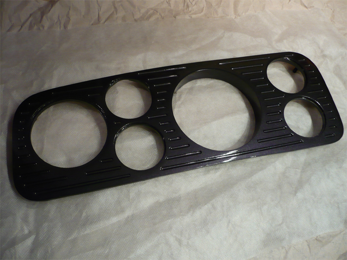

Nachdem nun Ludibug's ehemalige Alu-Blende den Weg zu mir gefunden hat, frage ich mich, wie ich diese wohl am schonendsten von ihrem Lack befreien könnte. Einfach abschleifen ist leider nicht möglich, da die Blende über Vertiefungen verfügt, an die ein herankommen mit Schleifpapier nur schwer möglich ist. Als Ziel stelle ich mir einen seidenmatten Glanz vor.
Was nun? Sandstrahlen? Glasperlenstrahlen?
Vielleicht hat schon jemand Erfahrungen mit dem entlacken von Aluminium gemacht und weiß noch eine andere Methode?
Die Blende im Ganzen...

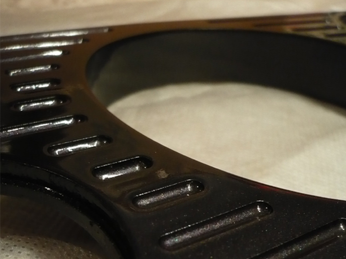

...und von Nahem betrachtet.

Seidenmatter Glanz klingt am ehesten nach Glasperlen. Willst du die danach beschichten oder Blank lassen?

Ja, an Glasperlen habe ich auch zuerst gedacht. Die Blende soll danach blank bleiben. Deshalb ist es mir wichtig, dass die Oberfläche nicht zu sehr in Mitleidenschaft gezogen wird. Ich glaube auch, dass Glasperlenstrahlen da noch die sanfteste Methode ist.
Ich habe aber auch schon von chemischen Verfahren gehört, aber bisher keine Erfahrungen damit gemacht.
Und die Blende einfach in Benzin oder Salzsäure einzulegen ist mir zu heikel, wenn ich nicht weiß was passiert... :lol:

Glasperlen werden sie seidenmatt machen, wunderschönes mattes Silber... bis man sie zum ersten Mal mit Fettfingern anfasst. Dann wirst du heulen... die Oberfläche ist hoch reaktiv.
Mein Rat: Alu im Sichtbereich entweder eloxieren oder lackieren... wobei du bei letzterem einen aktiven Haftgrund wie einen WashPrimer brauchst, alles andere geht wie Tesa runter.
Am einfachsten wäre: Strahlen, nicht anfassem, mit Alu Spray für Felgen sofort lackieren. Hält sehr gut, sieht klasse aus.
