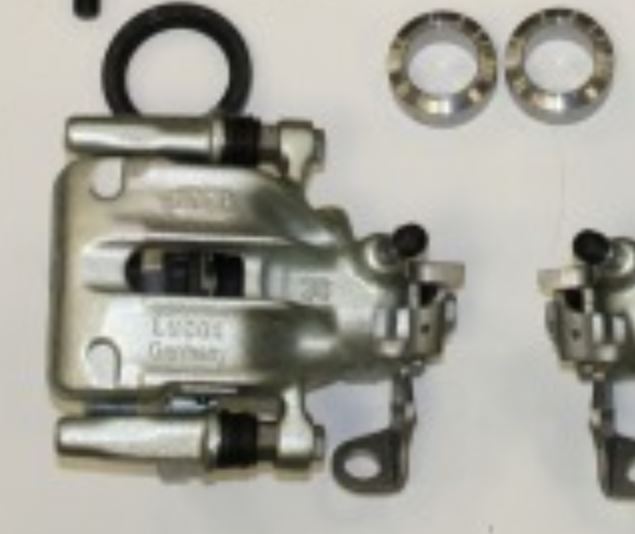

Das hatte mich beim Durchblättern des Gutachtens auch gewundert, das dort Girlingsättel aufgeführt sind. Wenn man sich die Fotos auf der Kerscherseite anschaut und stark vergrößert, sind dort auch Lucassättel abgebildet.

Die Girlingssättel sind neu nicht mehr lieferbar, deswegen schwenkt der Kerscher um auf diese Lucas Sättel.
Technisch gleichwertig, gleichwertige Größen. Stammen aber auch aus dem VW Regal, oder? Weil, da bin ich mir jetzt nicht sicher...
Ich vermute, demnächst wird es eine Änderung im Gutachten geben müssen... dann muss Lucas und Girling drin stehen.

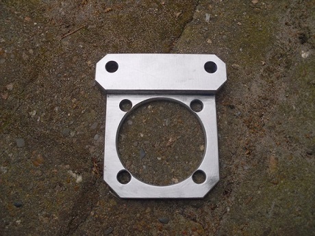

Bekommt man die Bremsträgerplatten eigentlich auch einzeln bei Kerscher? Ich habe die vor 2Monaten mal angeschrieben aber keine Antwort bekommen.
Ich habe an meine Platte hinten ja auch die Kerscher aber da waren so komische Trägerplatten verbaut.Hatte Kerscher mal andere? Irgendwie traue ich den Platten nicht.....

Re: Bremskolbendurchmesser Kerscher hinten?
Beitrag von MintBug »
Du hast da ein anderes System, bei dem das originale Radlagergehäuse beibehalten wird. Wenn du auf das Kerschersystem wechseln möchtest, brauchst du auch alle anderen Kleinteile. Die gibt es aber alle zu kaufen, auch für relativ kleines Geld. Hab ich auch grad gemacht, weil die bei mir fehlten. Eine Übersicht mit Preisen schicke ich dir als PN.
