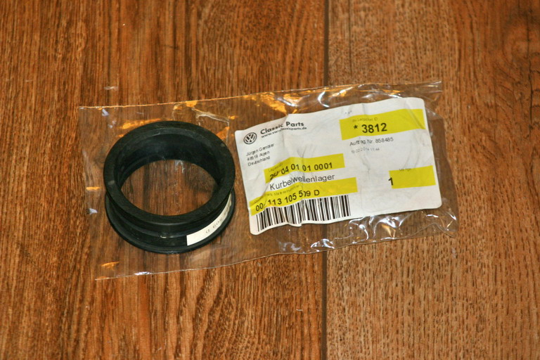

Ich hab ein einzelnes Lager bei Classic Parts gekauft, um einen vorhandenen Satz zu komplettieren. Nu ist das Dingens aber schwarz ?!? Hab ich noch nie gesehen!

hab ich noch nie gesehen.
hast schon mal gemessen, ob es überhaupt passt?

Die Maße stimmen: +0,5, -0,25 und 22er Bund. Vielleicht so eine Art Schutz- oder Einlaufschicht? Läßt sich ganz leicht abschaben :?

Gesehen hab ich sowas auch noch nicht,aber schau mal am Lager nach ob da ein Hersteller zu finden ist.Kolbeschmidt ist ja Erstausrüster.Oder der Elefantenstempel.
Geht das mit heißem Wasser ab ?
Dann ist es wohl wirklich nur Schutzschicht,wobei ich schon viele Hauptlager hatte und gesehen habe aber eben noch keines mit so einer leicht abrubbelbaren Schicht.

Ich vermute, das es eine Graphitschicht ist.
... 'ne Schutzschicht für die "Schnellschrauber", die Lager trocken einbauen. ... ;)
Hatte ich mal vor Jahrzehnten bei einem Kawasaki-Minimotor für eine Rückentragespritze. Eingebaut hatte ich eine "schwarze Lagerbuchse" ohne mir drüber Gedanken zu machen.
Da ich aber wegen Undichtigkeits-Pfusch das Ganze nochmals zerlegen musste, war ich erstaunt, das die Innenlagerfläche nach Bronze/Rotguß aussah.

Die Lager, die ich aus meinem 126A-Industriemotor Baujahr 1967 ausgebaut habe, waren auch alle schwarz. Also nicht verkokelt oder so, sondern von der Oberflächenbeschaffenheit her schwarz.
