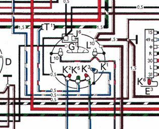

Hast Du aufgepasst, daß die Lämpchen keinen Massekontakt mit dem Tachogehäuse eingehen?.
Die haben spezielle Lämpchenfassungen dafür.
Hier der Schaltplan, der zeigt, dass kein Massekontakt am Gehäuse sein darf:

Puh ich hab zwar damals beim zerlegen viele viele Fotos gemacht aba kam net ganz zurecht. Ich gleich es mal mit dem Schaltplan. Danke für die Hilfe.

also wollte mich jetzt auf dem weg mal beanken bei vw71h.
elektrik geht wieder einwandfrei!
