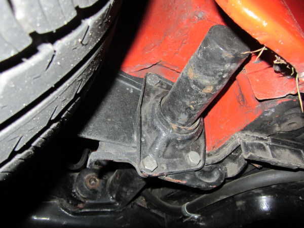

Re: stärkere Drehstäbe für Schräglenkerachse
Die Drehstabdeckel bauen weiter nach außen:
- Drehstabdeckel.jpg (164.7 KiB) 3307 mal betrachtet
Ich habe mal bei mir geschaut, die Rohre sind alle ca 16cm lang, vom Schwert aus gemessen. Das müssten doch die langen sein, oder?
Jetzt wollte ich es doch wissen und bin mit Meterstab und Kamera nochmal in die Garage.AHS IMP 1 hat geschrieben:Ich habe mal bei mir geschaut, die Rohre sind alle ca 16cm lang, vom Schwert aus gemessen. Das müssten doch die langen sein, oder?
16 cm ab Schwert...
zu welcher Länge gehören die?
EDITH sagt: Gerade sehe ich, daß bei meinem die Drehstabdeckel diese diagonalen Sicken nicht haben.
Weil ich bei der Gelegenheit auch die Lagergummis wechseln will- brauch' ich da evtl. besondere?
Gruß Thomas
