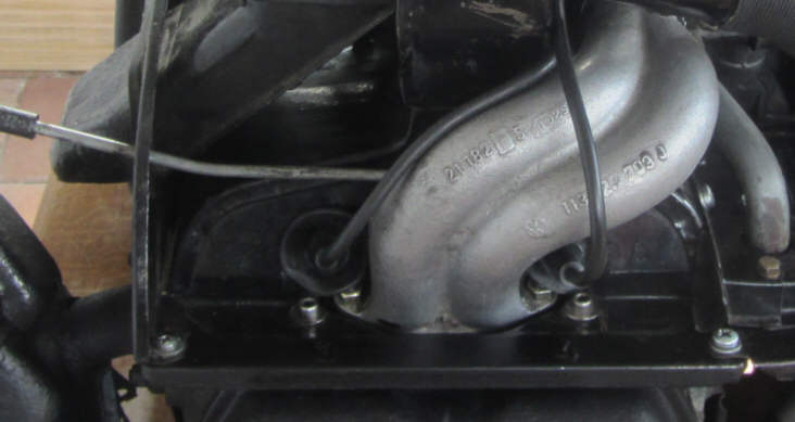

Re: Benzinröhrchen um den Gebläsekasten
So....habs ausgebuddelt.
- DSCI1752.JPG (220.28 KiB) 2601 mal betrachtet

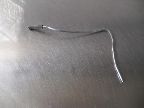

hmmm
an dem hat aber einer schon ganz schön rum gebogen. Ansonsten sieht das nämlich so aus:
