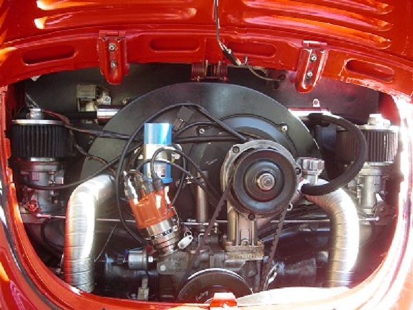

Hier der "Ist Stand":
Es handelt sich um einen 2 Liter (1995 cm³) Limbach Typ1 Motor. 78,4 Gegengewichts Kurbelwelle 8-fach verstiftet.
Porsche 356 Pleuel, 90mm Alu-Nikasil beschichtete Kolben u. Zylinder.
Doppelkanal Zylinderköpfe Original VW E35 A32, Verdichtungsverhältnis 10:1
Schwungscheibe 200 mm, 8 fach verstiftet. Neue Kupplung und Druckplatte
Scat Kipphebelwelle 1:1,25 verbaut mit Kürzen der Stößel um 9 mm.
Fullflow Ölkreislauf , mit zusätzlichem externen Ölkühler unter der vorderen Stoßstange. Fram Ölfilter HP1 Racing.
Full flow in/out Ölpumpe von CSP. Zusatzölsumpf umgebaut, Öltemperaturfühler eingebaut.
Weber IDF 40 68/69 , F67 Mischrohr, 32er Venturis, 150 HD, 200 LKD, LLD 55 (60)
AH Streetsport
GWD Kurbelgehäuse Entlüftung. (Rohr)
Verteiler 123 Ignition
Getriebe lang, AT
Messung am Leistungsprüfstand vom 28.02.2014
Norm-Leistung 114,7 PS 84,3 kW
Motor-Leistung 112,8 PS 82,9 kW
Rad-Leistung 99,8 PS 73,4 kW
Drehmoment 183,5 Nm
Die Veränderungen, die ich auf dem Schirm habe:
WT, verbaut sind Standard. Die von AH mit 35mm Innendurchmesser hat mir Vari schon empfohlen.
Zylinderköpfe und Nockenwelle Neu, was macht Sinn und ist bezahlbar?
Was fällt euch noch alles ein?
Danke schon mal.
Harald

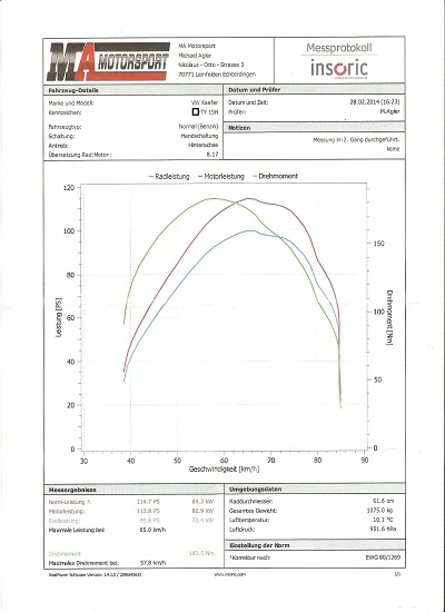

183Nm ist ja schon mal ne Ansage derzeit.
Zum VMax erhöhen,wie schnell ist die Dame derzeit bei welcher Drehzahl?
Kannst du das Diagramm vom Prüfstandslauf noch mal hier einstellen ?
Dann muß man nicht rumsuchen.

Hier das Diagramm Vari.
Bei 5200 upm laut Tacho 180 km/h. Nur meine ich der Tacho zeigt ca. 15% zu viel an, obwohl ihn der TT auf die Bereifung geeicht hat.
Leider ist Scarlett so voll beladen, dass ich auf meiner Fahrt diese Woche, keine neuen Rückschlüsse bekomme.
Bis zu welcher Drehzahl liege ich eigentlich auf der sicheren Seite?
@ Walter, da lieg ich schon nicht falsch mit meinen Gedanken.

Um das mit der Drehzahl besser zu beurteilen, müßte man mehr über deine Ventilfedern wissen

Der Typ der die Messung am Prüfstand gemacht hat, wenn ich mich richtig erinnere, sprach von 5800 im 2. Gang...könnte das sein?
Ich bin noch nie über 5400 upm gegangen
