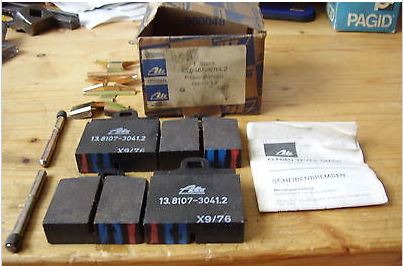

Aber ich warte immer noch auf die exotischen Bremsklötze :roll:
Re: Bremsscheibe gelocht
Welche exotischen Klötze bekommst du denn?
sieht man oben im Bild, wie die auch unterschiedlich abgeschliffen sind. Geht von weggeschliffen bis unter die Verschleßgrenze bis zu "fast neu"
Das sind die mit nur einem Ösenloch.
Die meisten haben heute zwei.
Habe da im Netz noch ein paar Originale gefunden. Die kommen aber erst nächste Woche irgendwann hier an

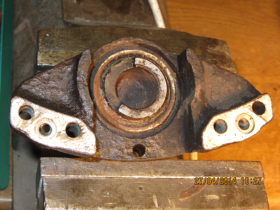

Meinst du nicht, dass das an den Bremssättel liegt?
Klingt mir auch irgendwie etwas danach: klemmende Sättel. Hatte ich vor ein paar Jahren auch.
yepp,
zumindest rechts ist ein Kolben fest.
Naja, die letzte Überarbeitung ist ja auch schon wieder 7 Jahre her :roll:
Bremssattel rechts.jpg (90.26 KiB) 3422 mal betrachtet
Naja, das sollten die Sättel locker packen.
Meine machen seit 10 Jahren keine Probleme. Ob die schon mal revidiert worden sind, kann ich dir nicht mal sagen.
