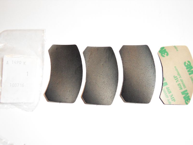

Ich baue zurzeit die neue Bremsanlage von Kerscher (VA 130/4 innenbelüftet) in meinem 1303 ein. Da sind solche selbstklebende Pads dabei (siehe Foto).
Ich gehe davon aus, das diese auf der Rückseite der Bremsklötze angeklebt werden können, vielleicht um Pfeifgeräusche zu vermeiden.
Hat jemand von euch, bereits Erfahrung damit gemacht, oder gleich weglassen.

Ist gegen quitschen.
Kleb es auf !
Aber schmier die Seiten (Anlageflächen oben und unten)trotzdem mit einer Paste ein.
