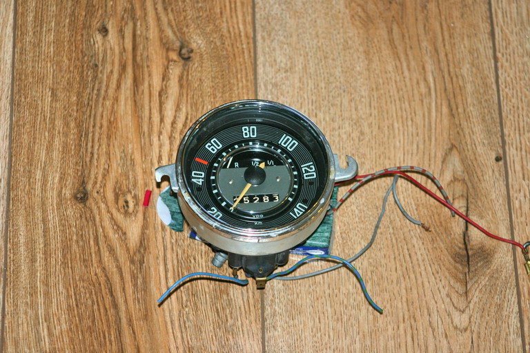

Ein erster Versuchsaufbau, ob sich eine Tankuhr eines Käfers zur Öltemperaturanzeige umfrickeln läßt. Die Anzeige wurde nur an Plus 12V und Masse mit eingeschleiftem VDO 150° Öltemperaturgeber angeschlossen. Der Spannungskonstanter wurde weggelassen.
Scheint zu klappen?! Jetzt muß ich den Geber mal in verschieden heiße Flüssigkeiten stecken, um zu sehen, ob der Anzeigenbereich brauchbar ist.

Ziffernblätter wären kein Problem, würde ich mich anbieten die zu setzen, weil ich das Anzeigefeld eh schonmal für den Umbau meiner Tankuhr auf den Look der alten Tachos umgefrickelt habe, da müsste ich ja nur die entsprechenden Zahlen einsetzen.

PeterHadTrapp hat geschrieben:Ziffernblätter wären kein Problem, würde ich mich anbieten die zu setzen...
Prima! Ich hab einen alten 68er Tacho mit Tankanzeige im altem Design. Den wollte ich dafür hernehmen. Die mechanische Tankuhr daneben bleibt dann erhalten.

Du findest Die Punkte wo welche Temperatur stehen muss und dann sehen wir weiter.
Aus bestimmten Gründen wäre es gut, wenn Du Dich auf gerade Temperaturwerte festlegst, also z.B. 60-80-100-120-140,
dann müsste ich keine neuen Zahlen basteln.

Da muß man noch mal ran... Ich habe aber von Elektronik nicht wirklich einen Plan. Was könnte man machen? Einen Widerstand einsetzen?

hm ... Anzeigebereich reicht nicht, besser gesagt müsste nach oben verschoben werden, denn unter 60° muss das Teil ja auch nichts anzeigen.
Ich könnte mir vorstellen, dass ein Gärtner vielleicht eine Idee hat, was man da zwischen- oder dazuschalten müsste.

Ich habe gegrübelt, aber ein Widerstand reicht nicht. Der wird ja lediglich analog hinzuaddiert + verschiebt es nur proportional.
Evtl könnte man es über einen anderen Geber lösen. Dazu müsste "Minti" mal die Ohmwerte bei enspechenden Temp. vom Geber messen.
Die Idee ansich finde ich genial!

meinst Du nicht, wenn man den Widerstand so wählen würde, dass bei 150° C Stellung "voll" angezeigt wird, wäre es OK, , dann könnte man den Rest ja per Skala entsprechend anpassen.

Das würd ich dann aber mitm Potentiometer ausprobieren, da kann man das dann justieren.

Was für einen brauch ich dafür? Ginge so einer? http://www.ebay.de/itm/2-Stuck-Widersta ... 3f369c4b15
