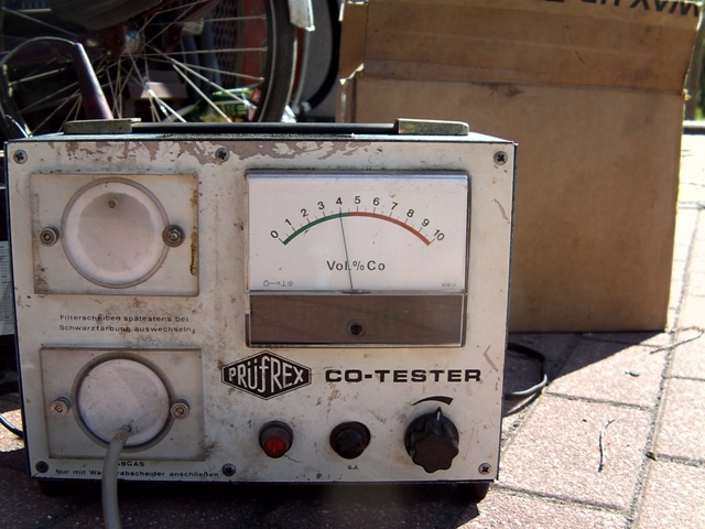

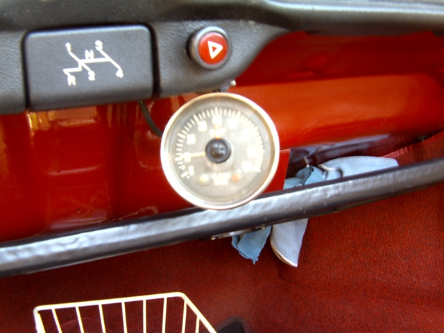

So den Motor ist auf temp und den Drehzahl hbe ich auf 1000 Rmp eingesteld um ein ruhigen test machen zu können
Wichtig ist befor man anfangt den Co tester zu justieren. Auch beim wechsel von jede Zylinder messung.
Co tester.JPG (103.68 KiB) 6398 mal betrachtet

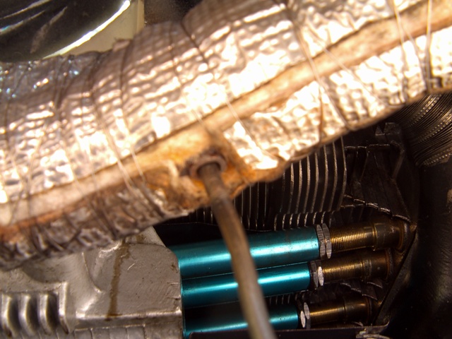

Krummer mit Co.JPG (124.53 KiB) 6398 mal betrachtet
In den Fecherkrummer habe ich in jeden Rohr einen Mutter angeschweißt mit ein schraube ab zu dichten. So kann ich jede Vergaser einzelend einstellen auf den Co wert. und ich weis das jede Kopf gleich soviel sprit bekomt.

Das ist jetzt den einstellung pro Vergaser.
Jede ist ja einzelend über den Lehrlauf einstel Schaube eingesteld.

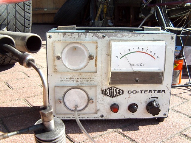

Co Auspuff werte..JPG (123.49 KiB) 6398 mal betrachtet
Das ist den wert die aus mein offenen S&S komt. Mache ich 3 Rohren zu dan habe ich ein wert von 3.5 %

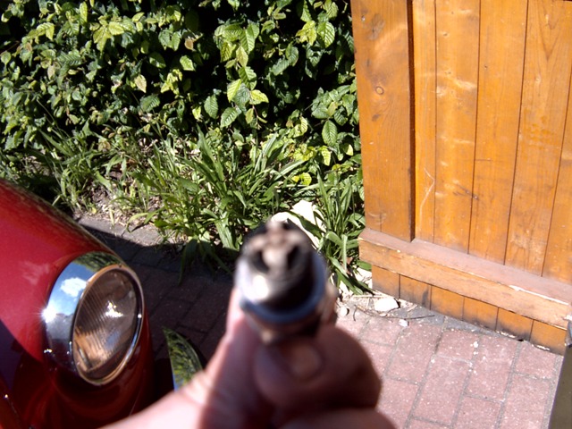

Co.
Das ist das end resultat. Nicht schwarz,Braun aber schon grau.

Woran liegt es beim Fächerkrümmer, dass er wenn man die anderen Rohre zuhält, einen höheren CO Gehalt gemessen bekommt?
Wo kann denn das System Luft ziehen?
Hatte das gleiche heute beim TÜV (übrigens "ohne Mängel", wie immer 8-) ), mit einer Einstecksonde.
Der linke Ausgang hatte CO 0,5 :? und beim Zuhalten von rechts ging es höher.
Re: Co% einstellung über den Doppelvergaser Meinen Jahnos.
Das pulsieren des Abgasstoms zieht Luft zurück. Auch wenn du denkst, es pustet nur raus.
Das verändert zwar nicht den CO von der Verbrennung + den absoluten CO-Ausstoß. Aber das Messergebniss wird verfälscht, weil die "Beiluft" das %-ale Verhältnis verändert.
Der Co-Wert wird ja nur im Standgas gemessen + ist nur eine symtomatische Prüfung einer efektiven Verbrennung/bzw evtler Motordefekten.
Beim Serienvergaser sollte es nur im Leerlaufgemischsystem getestet werden. Wie das bei "Tomatenmarks" Webers ist, k.A.
Der AU-CO-Wert sagt überhaupt nix über die Einstellung + Eindüsung von Vergasern oder sonstigen Gemischaufbereitung aus!
CO hat auch wenig mit fetter + mager Lauf zu tun! Dazu wäre O², CO² oder Lambda sinnvoller.

Genau Uwe :P .
Und wie gesagt ich hatte auch ein wert von 0,9 %.Beim TuV.
@ Walter. Wenn du wie ich das gemacht habe , die rechter seite zu halst gehn ja alle abgasen da raus wo es offen ist.
Also hast du bei Auspuffanlagen mehr wie zwei Rohren ein andere Messung dann wie bei einen Anlage mit ein Rohr.
Auf der arbeit haben wir das getestet und viele Mechaniker haben Komische :shock: :o geglotst :lol: :lol: .
Ich kann mir noch erinnneren das ich mit unsere 1200 er (1998) beim AU wahren , und der Pruffer an den Auspuffanlage ein U-Rohr ueber den
Endrohren geschoben hat , mit in der mitte ein Rohr fuer den AU Schlauch war.
Ich damals :!: :!: ihm gefragt warum er das macht. Er ; ,, Jetzt messe ich richtig und das was ausgestossen wird ,
Wenn ich nuer ein rohr nimme bekome ich ein falsche messung."
Also beim TuV psssssssssssst. :D :D
