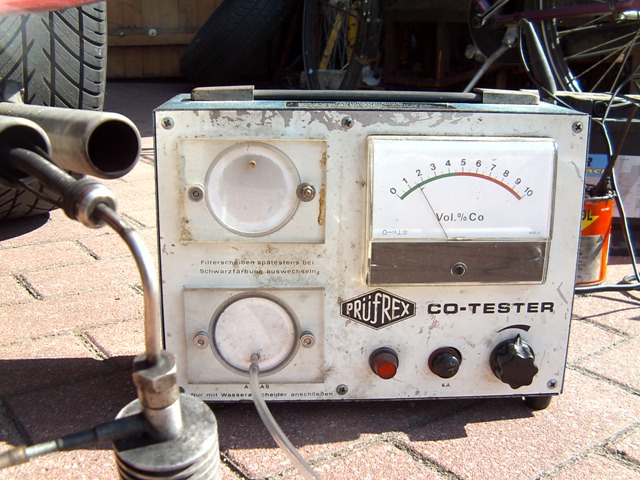

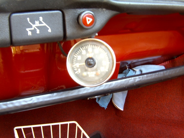

So den Motor ist auf temp und den Drehzahl hbe ich auf 1000 Rmp eingesteld um ein ruhigen test machen zu können
Wichtig ist befor man anfangt den Co tester zu justieren. Auch beim wechsel von jede Zylinder messung.
Co tester.JPG (103.68 KiB) 6409 mal betrachtet

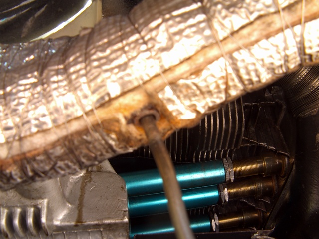

Krummer mit Co.JPG (124.53 KiB) 6409 mal betrachtet
In den Fecherkrummer habe ich in jeden Rohr einen Mutter angeschweißt mit ein schraube ab zu dichten. So kann ich jede Vergaser einzelend einstellen auf den Co wert. und ich weis das jede Kopf gleich soviel sprit bekomt.

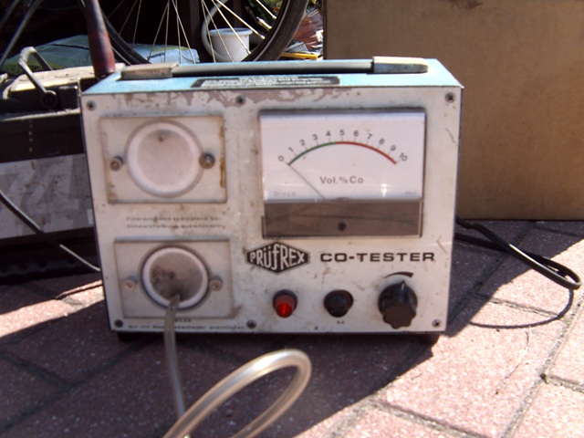

Das ist jetzt den einstellung pro Vergaser.
Jede ist ja einzelend über den Lehrlauf einstel Schaube eingesteld.

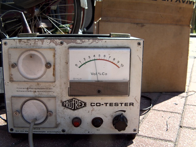

Co Auspuff werte..JPG (123.49 KiB) 6409 mal betrachtet
Das ist den wert die aus mein offenen S&S komt. Mache ich 3 Rohren zu dan habe ich ein wert von 3.5 %
Co.

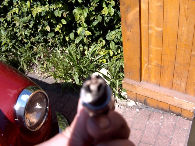

Das ist das end resultat. Nicht schwarz,Braun aber schon grau.
