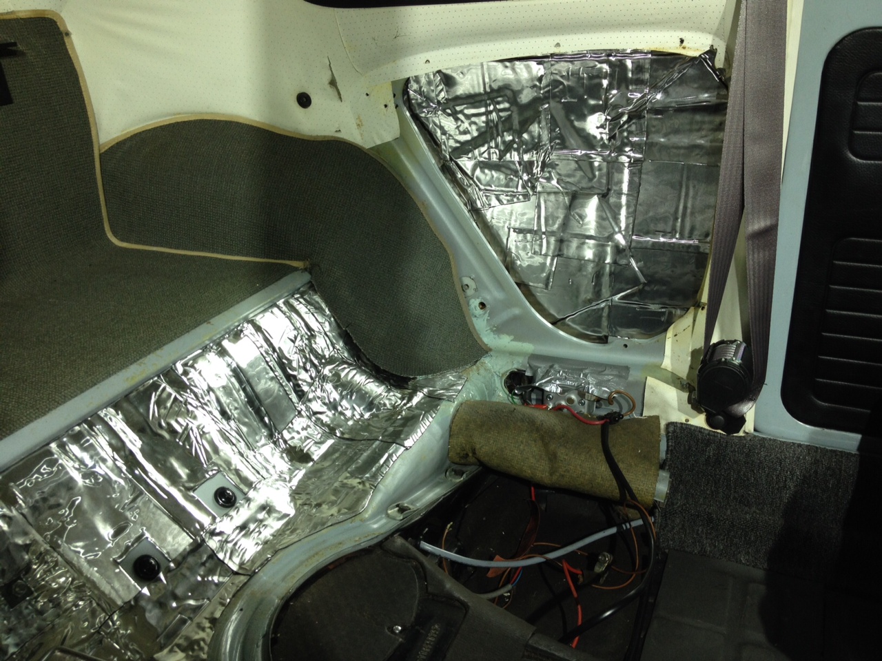

Also ich habe, eigentlich mehr wegen der Musikanlage, bei mir auch einiges an Dämmaterial verarbeitet.
Allerdings werde ich bei den hinteren Seitenteilen nochmal mit dem Noppenschaum nachlegen und über dem Getriebe später.
Weil hier der Teppich aber noch TOP gewesen ist...wollte ich nichts wegreissen..
