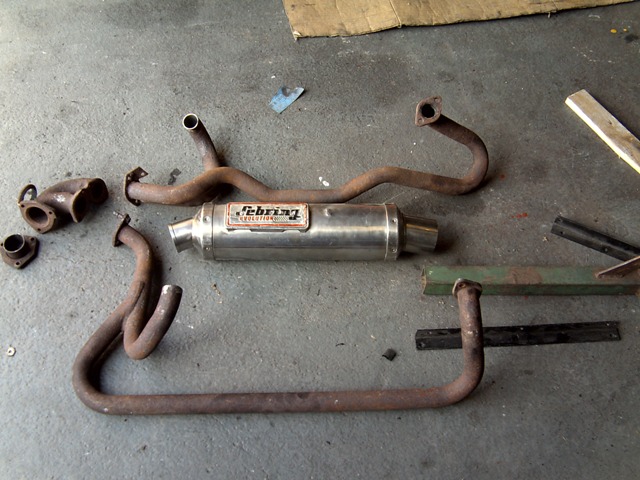

Also :roll: :roll: :roll: :roll: :P :P :mrgreen: :mrgreen: Ich bau einen Auspuffanlage für ein bug oder Trike :!: :!:
Krummer ist von einen WBX 2.1L Eindschaldämpfer GPZ 600 mit E1 zeichen.vonìch denke `89
So das ist erst mal den anfang.
So sind die teilen
So sind die teilen

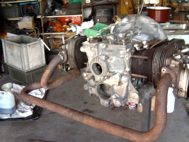

Mall aus mehrde einzelteilen den Motor zusamen geschoben für die Masse.
Die Anschlusse am Motor mussen geänder werden

Den test sieht schlecht aus, uns ich denke den Endschaldämpfer pakke ich quer hinten den Motor :P

Hallo Mark,in den käfer wird die Auspuffanlage nicht passen.
Du mußt das vordere Grümmerrohr ändern stöst sonst an den getriebehalter.
Das hintere ist zu breit und muß verschmälert werden.
Es reicht also nicht nur die Platten zum anschrauben zu drehen.
Beim Buggy oder Trike könnte das hintere ja passen weil mehr Platz.
Lass mal hören wenn du fertig bist.
