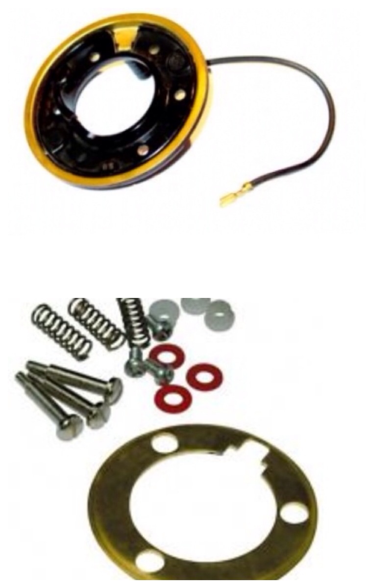

Habe ein Momo Lenkrad und die hupe funktioniert nicht (Käferbesitzer seit einem Monat jetzt und die Hupe ging davor auch nicht). Hatte es mal unten und siehe da, es ist nix dran.
Frage ist, was ich alles brauche, damit ich wieder hupen kann. Schleifring plus Montagesatz oder nur den Schleifring?

Nimm den ganzen Satz.....

Der Schleifring kam heute und wurde auch eingebaut. Den Montagesatz habe ich nicht bestellt - benötigt man nicht.

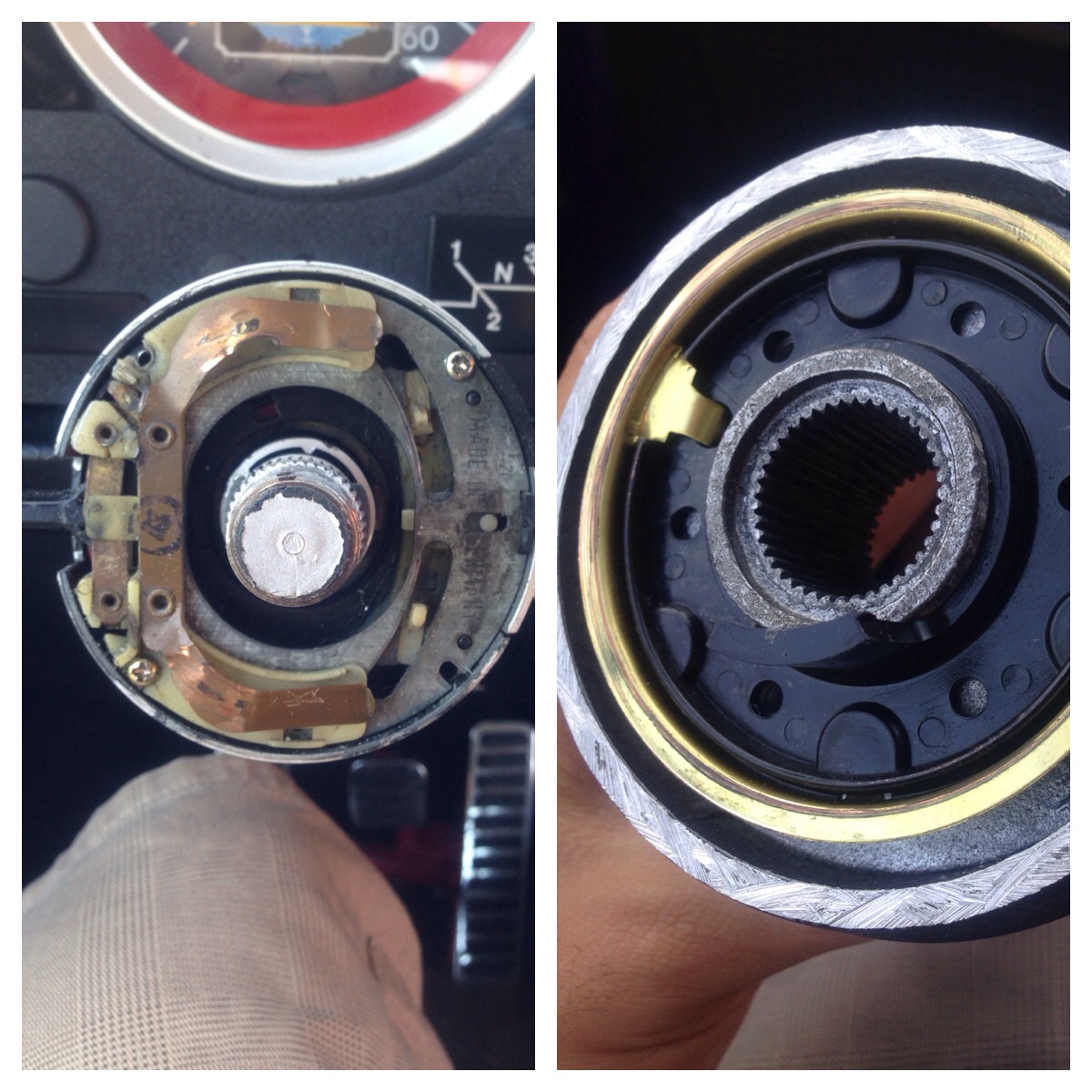

Emray
Beiträge: 85
Wohnort: Schramberg
Re: Hupe
Beitrag von Emray »
Wenn Mannes richtig macht, dann läuft es auch :lol:
Die alte Hupe hatte zwei Kontakte, war aber hinüber. Die zweite Hupe war auch hin und dir dritte Hupe hatte nur ein Kontakt und diese hatte das dauerhupen.
Fazit:
Neue Hupe mit nem zweier Anschluss und es funktioniert. Anbei noch die Bilder vom Lenkrad und dem Schleifring.
