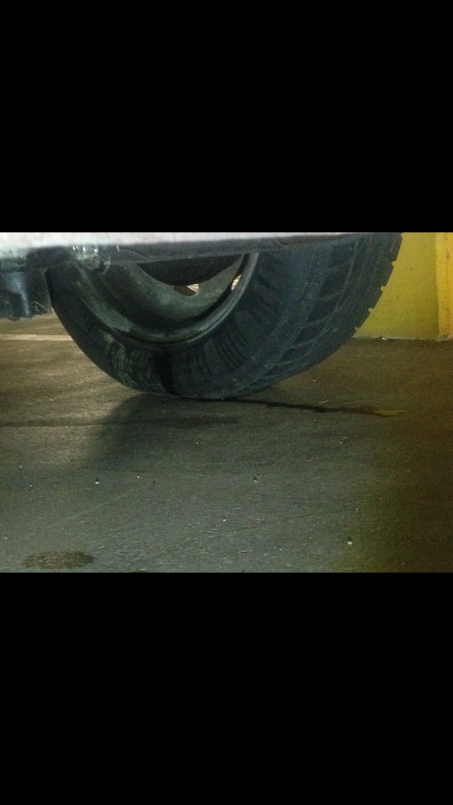

Heello zusammen.
Schaut mal...Käfer hat Pipi gemacht. Das Bild zeigt den rechten hinteren Reifen. Da seicht er...habe es heute morgen gesehen. Der Filmstars vom Bremsflüssigkeitsbehälter ist auch gesunken.
Wie aufwendiger ist die reperatur des RBZ?

Re: Pegel von der Bremsflüssigkeit sinkt...
Eine Stunde, 25 Euro und ein paar schwarze Fingerchen?
Red bekommt die 100-Bonuspunkte für das richtige Gespür! :D :lol:
Zum RBZ; eigentlich wäre es sinnvoll gleich beide Seiten zu wechseln + am besten auch gleich neue Bremsbacken mit Anbausatz.
Als Notlösung sollte man aber zumindestens die Beläge reinigen + evtl überschmirgeln.
Nimm dir lieber etwas mehr Zeit + plane "ordentlich-Saubermachen" mit ein!
Auch kann dir die Mutter der Antriebswelle deinen Zeitplan versauen.
Da ist das erneuern beider RBZ Pflicht !
Die gibt es mit differenzen in der Herstellung.Mal 17,00 mal 17,05...oder war es 17,50.....egal diese Differenzen ergeben unterschidliche Bremswirkung-will keiner.
Und uralte aufgeweichte Bremsbacken sollten eh rausfliegen,die 30€ machen es dann nicht aus.
sauberschmirgeln der Bremsbeläge geht nicht, wenn die beim Bremsen warm werden, schwitzen die weiter Bremsflüssigkeit aus und die Bremswirkung geht wieder gegen null! Mach da keinen Pfusch, Sicherheit geht hier immer vor.
