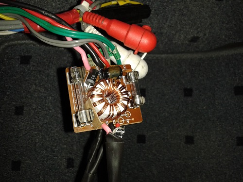

Hallo @ all.
Ich habe ein Radio eingebaut und nun hat das auf dem Bild abgebildete Teil einen Wackelkontakt. Zwei Optionen: Fehlersuche oder abschneiden und weglassen.
Wozu ist dieses Teil? Strom plus, Strom minus und Zündungsplus gehen da durch. Lautsprecher usw. sind extra und laufen nicht durch diese Platine.
Danke & Gruss,
Max.

Sieht sehr nach einen Filter aus. Vielleicht gegen Lima Pfeiffen?
Re: Radioeinbau -- wozu ist das abgebildetete Teil?
Red hat geschrieben:Sieht sehr nach einen Filter aus. Vielleicht gegen Lima Pfeiffen?
Moderne Autoradios brauchen sowas eigentlich nicht mehr oder ?
Was mich wundert sind die beiden Sicherungen auf der Platine. Ein Entstörfilter muss doch nicht zwei Sicherungen haben oder :shock: ?

Ist eigentlich ein neuzeitliches Radio -- sogar MP3-fähig und USB-Anschluss. Ich hätte auch auf Entstörung getippt. Ich werd es abschneiden...
Für mich sieht es nach einem Selbstbauverstärker aus. Sowas was man zumindest früher bei Conrad kaufen und daheim selbst zusammenlöten konnte.

also abschneiden würde ich es auf keinem Fall dann lieber schnell nachlöten. Es Könnte ein Filter sein aber auch ein Spannungswandler oder zum Konstanthalten der Spannung da du ja nicht immer genau 12 Volt hast. Die neuen Radios reagieren sehr empfindlich auf Spannungsschwankungen.
