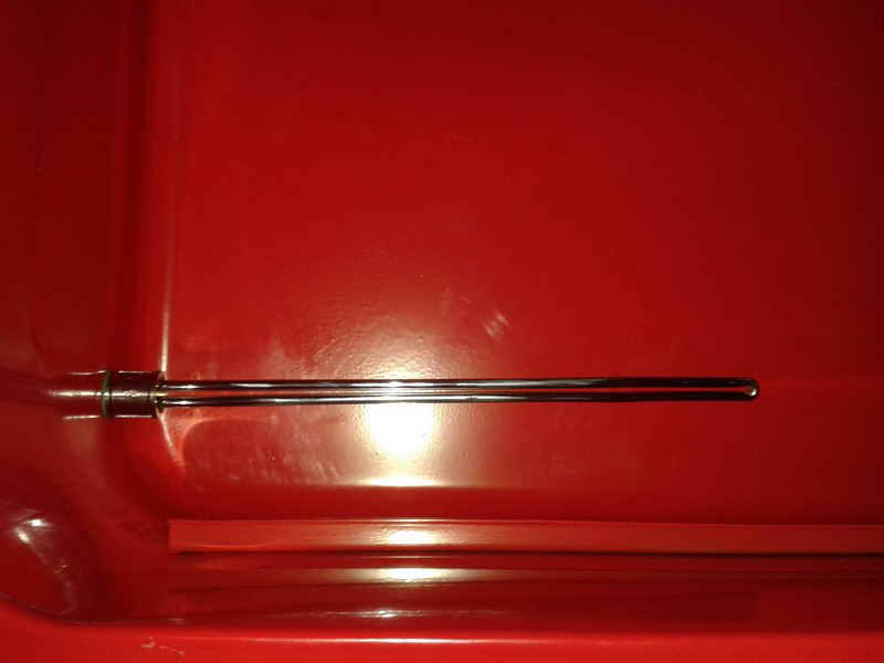

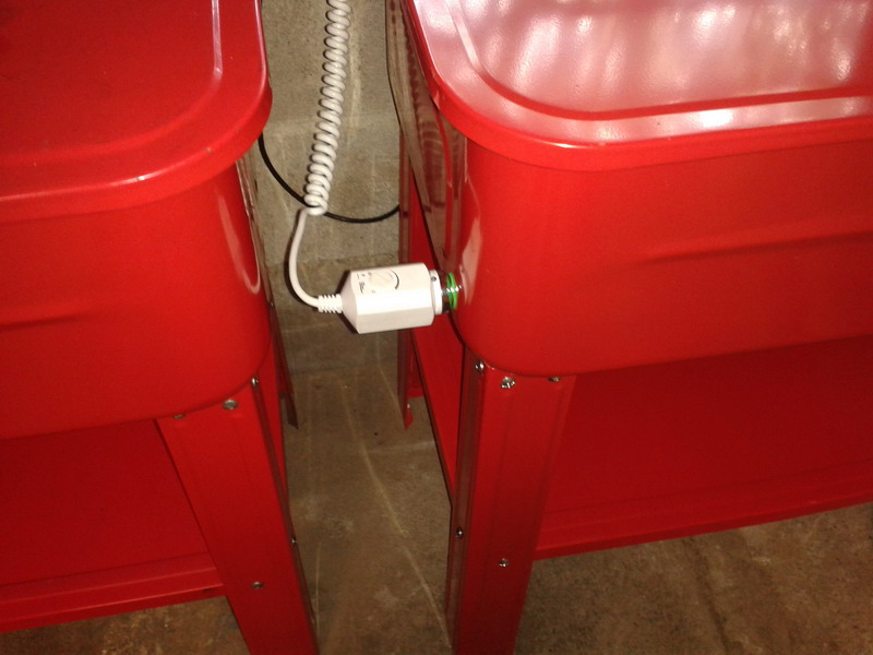

Ich richte mir zur Zeit eine neue Halle ein und bin deshalb auch kaum im Forum. Und weil meine Mittel auch nicht unerschöpflich sind, ich aber immer schon ein gutes Teilereinigungsgerät mit Heizung wollte, habe ich mir jetzt selbst was getüddelt.
Ich habe zwei dieser Becken:
http://www.ebay.de/itm/291209800126
Eines schon ziemlich lange und mit 30 Liter purem Bref gefüllt. Das Problem war immer, das die Teile anschließend noch mit möglichst heißem Wasser gespült werden müssen, ich aber nur kaltes Brunnenwasser habe. Deshalb hab ich mir jetzt das zweite Becken gekauft und dort einen 1200W Heizstab eingebaut.
http://www.ebay.de/itm/171320658083
Muß sagen, funktioniert wirklich bestens! So sieht das dann aus:

Der Unterschied liegt in der Pumpe. Die Becken haben eine gut funktionierende Umwälzpumpe, die einen ordentlichen Strahl produziert. Schau dir dazu am besten die Fotos aus dem Ebaylink an. Tauchsieder schalten nicht bei vorgewählter Temperatur ab und einen Geschirrspüler hatte ich grad nicht zur Hand ;)
