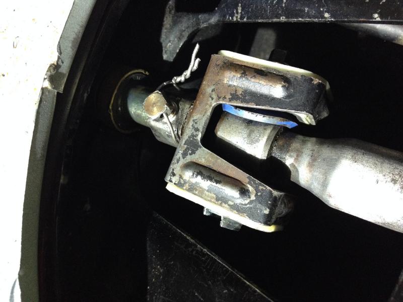

Guten Morgen,
viele von den Käferfahrern ärgern sich über das Klappern bzw. metallische Geräusche im Bereich
der Schaltung... mir erging es ebenso.
Am Anfang war es zudem auch eine ziemlich weiche und unpräzise Schaltung selber..
Schritt 1:
- Hinten die Schalstangenkupplung gewechselt ; ging schon genauer die Gänge einzulegen, aber Klappern war noch da
Schritt 2:
- die zweiteile Schalstangenführung von TeraVolt eingebaut...wurde strammer, richtig präzise...aber leider das Klappern noch da..
Schritt 3:
- Einbau eines VintageSpeed Schalthebels mit Schaltwegverkürzung... hm..genial, endgeil...ABER Klappern noch da.. :?
Schritt 4:
- Schalthebel nochmal raus...Schalstangenführung gefettet...und richtig dickes Fett unten in die Pfanne für den Schalthebel... etwas leiser, aber immernoch da..
Aber mal ganz kurz...was das Klappern "ist" bei mir... es tritt auf, wenn ich Beschleunig bzw. der Wagen stärker vibriert...ist ein metallisches Klappern... ähnlich Murmel
in einer Blechdose... lege ich den Schalthebel nach links oder rechts, ist das Geräusch bis zum nächsten Gangwechsel weg...

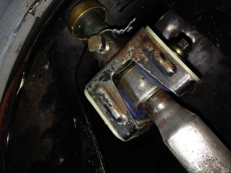

Schritt 5:
Ich hatte einen Tipp bekommen, hinten an der Schaltstangenkupplung die Schaltstange selber links und rechts mit einem Gummi einer Bügelflasche zu unterlegen...
Habe dann einfach die nächste Hochzeit abgewartet und zacke zwei "Dichtungen" organisiert :mrgreen:
Es hat dann noch mehrer Wochen gebrauchst, bin ich die Zeit gefunden habe hinten beim Käfer wieder alles auseinander zu reissen... Ist halt eng und wenn etwas
runterfällt... na ja..es braucht Zeit es wieder aus dem Tunnel rauszuholen..
Beim Zerlegen war mir dann auch sofort klar, wieso ggf. die Dichtungen Abhilfe schaffen könnten. Der Kopf der Schaltstangen konnte sich ohne Probleme auf dem inneren Führungsrohr
hin und her bewegen und lustig "klappern"..
Also nach und nach die Sachen auseinandergebaut... Dichtungen dazwischen und wieder alles zusammen..
UND...JUP... :mrgreen: :mrgreen: Es klappert nicht mehr..
Also... es führen mehrere Wege nach Rom..aber bei mir ist nun endlich Ruhe in der Schaltkulisse... :D

Du hast die Blauen verbaut! WOW
Ich hab die Roten drin, die sind aus Bayern und a bisserl weicher... ;) :lol: :lol: :lol:
Den "Bauerntrick" hatte ich vor längerer Zeit dem Walter abgeschaut.
Super Lösung, besser als die Repro-Schei... verbauen.

Gummi von Bierflasche mit Bügelverschluß funktioniert auch.
