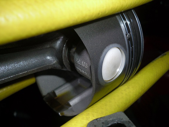

Re: Teflonknöpfe
Durch die Abmontage ist nichts lockerer geworden,die konnte man völlig einfach rausnehmen.Die sahen auch übrigens sehr gut aus.Die Verfärbung jetzt ist von meinen Schmierhänden nicht vom Zylinder
Wo sollen die denn hin wenn sie locker sind,dein Kolben bewegt sich ja nicht aus dem Zylinder raus,also wird immer die Wand im Weg sein.
Hab dir noch ein Bild vom Ausbauzustand rangehängt.
- DSCI1588.JPG (236.23 KiB) 3848 mal betrachtet
Re: Teflonknöpfe
Genau so funktionieren die doch.
Die halten den Bolzen weil sie nur bis an die Wand des Zyl können.Da kann nicht viel wandern beim Bolzen.Und die sind aus Teflon weil Teflon beste Gleiteigenschaften hat.Das die an die Zylinder kommen ist bei denen gegeben,soll aber nicht schaden.
Allerdings sind die wohl ne ganze Menge schwerer als die normalen Federklammern.
Walter ,mach doch mal ne Vergleichsmessung mit deiner Werkstattwaage.Einen normalen Sicherungsring hast du bestimmt noch liegen.

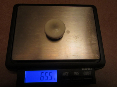

Re: Teflonknöpfe
einen originalen Sicherungsring habe ich leider gerade nicht zur Hand, aber dafür das Gewicht des Knopfes:
- Teflonknöpfe.jpg (42.68 KiB) 3841 mal betrachtet
Re: Teflonknöpfe
Hast du die Waage in der Hosentasche ?
Das ging ja schnell.
Ich hab noch keinen Federring gewogen,denke aber die werden um 2 Gramm wiegen.
Wären also um 9 Gramm mehr an jedem Kolben.
