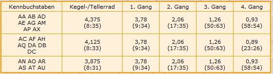

meiner Meinung nach kommt für dich nur ein Getriebe aus der zweiten Reihe dieser Aufstellung in Frage.
Welchen Kennbuchstaben hat deines?
- Getriebedaten.JPG (33.83 KiB) 3215 mal betrachtet

Danke für den Screenshot -- nachdem ich wieder aus dem Ausland zurück bin konnte ich nun auch mal meinen Getriebekennbuchstaben checken.
Ich habe ein AB-Getriebe.
Die zweite Spalte markiert die " mittellangen", richtig?
Wie " fühlbar" ist dieses bei einem Drehmomentmotor? Ich weiss, ist eigentlich eine doofe Frage. Aber wie stell ich mir dies im 4. Gang etwa vor, so mit Drehzahl vs. km/h?

Die 1. Spalte ist für 44PS + (34PS) ausgelegt.
Die 2. Spalte für 50PS mit längerem Diff + verlängertem 4.Gang
Die 3. Spalte hat das ganzlange Diff + den normalen 4.Gang. Das sind glaube Karmann-Getriebe.
Rechnen musst du die Motordrehzahl geteilt durch Diff-übersetzung mal Abrollumfang deiner Reifen und das dann entsprechend der Gängeübersetzung teilen!
