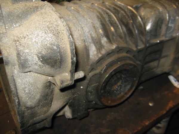

Wie ja die meisten mitbekommen haben dürften, hat FlipFusel sich einen 2L-LBX-T3 Bus aus Arizona angelacht.

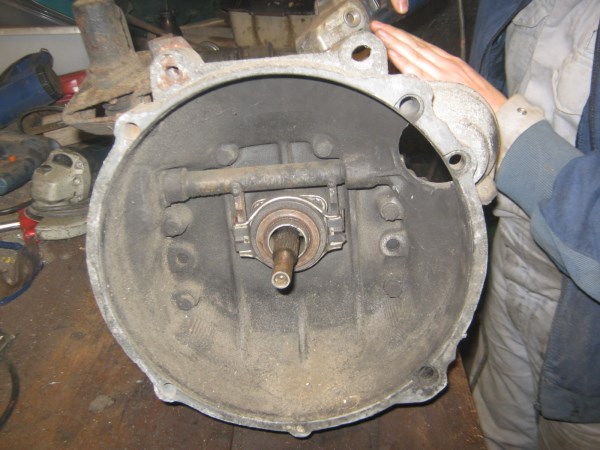

Heute hat er das Getriebe erstmal sauber gemacht + wir haben es auf Zustand + Funktion geprüft.
Die Gänge schalten sauber + lässt sich in allen Gängen weich + leise per Hand durchdrehen. Auch hat es in allen Gängen wenig bis Null Spiel im Antrieb.
Nur das Diff hat gefühlt etwas Zahnflankenspiel, wenn man eine Antriebswelle blockiert + die Gegenseite vor- + zurückdreht!
Am Achswellenflansch geschätzte 1mm. Ich kann das Spiel/Verschleiß mit meinen Erfahrungen nicht richtig beurteilen (100erFlansche). Da wäre es nett, wenn ihr was dazu schreibt.

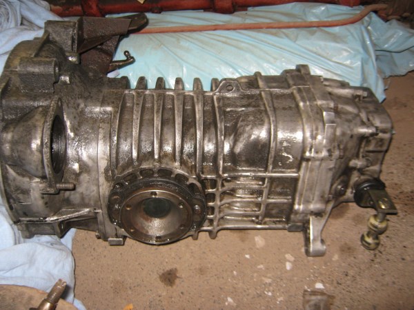

... und nun Bilder:
Und nun noch das 'Fertiggeputzt-Bild'.

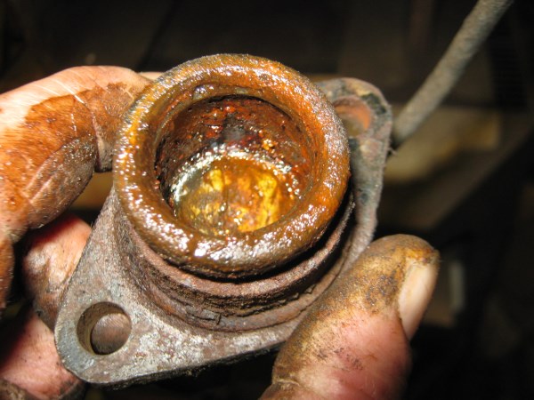

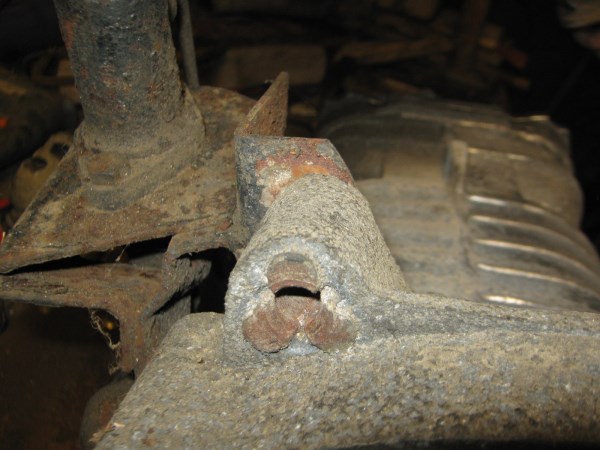

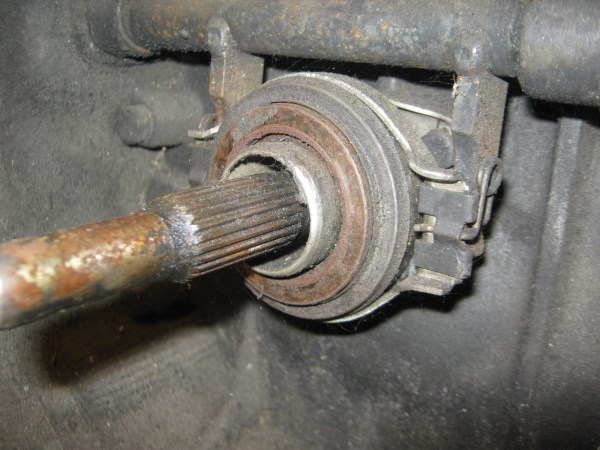

Der Kupplungsnehmerzylinder scheint fest + lässt sich mit Druckluft + Gegenschlägen nicht bewegen.
Hat jemand noch so was liegen?
Leider war auch der Schaltstangen-Führungsbolzen nicht mit dabei.
Auch lässt sich der Kupplungshebel nicht von der Welle demontieren. Einen Abzieher kann man nicht einsetzen und mit Schraubenzieher-hebeln, wollte er trotz Schlägen nicht runter.
Habt ihr 'Rat-Schläge'? ;)

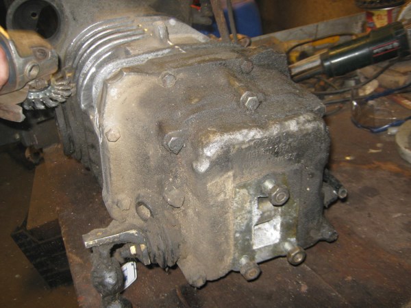

Re: T3 LBX-Getriebe
Verfasst: So 16. Nov 2014, 18:14
Da war Uwe wohl schneller... :)
Aber meine Bilder bekommt ihr natürlich auch.
Hier mal vorm saubermachen.
Da war überall schon sehr viel Grint/Schmodder dran.
Das is auch kaum zu erkennen. :lol:

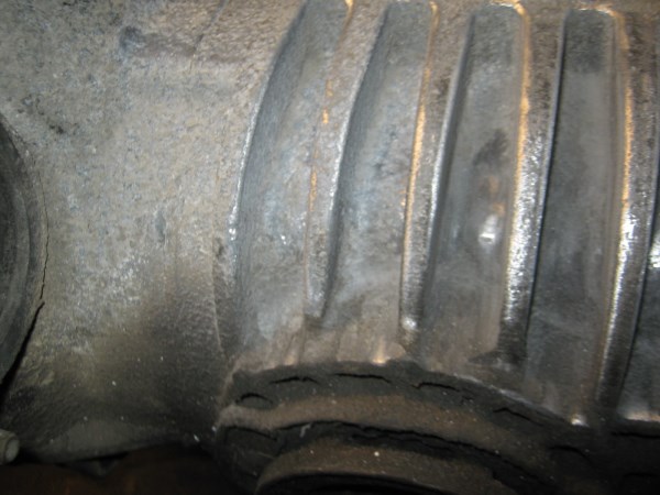

Hier wieder nach dem Putzen:
Es hängt immer noch einiges dran, aber für den Einbau find ich das schon gut.
Ich hab gefühlt 5-6 Std geputzt, wenn man nochmal 10 Std reinsteckt ist es klinisch rein, aber all die Ecken und Kanten sind echt nochmal ne Arbeit.

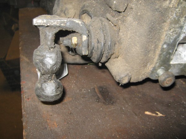

Gut, das du die "Vorher-Bilder" für die Dokumentation gemacht hast!
Die Schaltmechanik war anfangs total verkniestet. Da hatte ich meine Bedenken. Jetzt kann man beurteilen, das sie noch gebrauchsfähig ist.

Im Rep-Leitfaden steht zum Kupplungshebel immer nur "Kugelkopf leicht fetten" und "Sicherungsring ersetzen".
Aber auf den Bildern sieht man keine weitere Befestigung, mehr als abziehen/runterklopfen kann man den nicht. Ich hab heute auch ewig dran rumprobiert, der bewegt sich 0,0.
Ich denke, zum Einbau des Getriebes reicht das so, dann kommt er eben nicht ab. (Punkt)

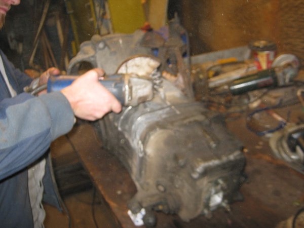

Verfasst: So 16. Nov 2014, 19:17
von R.oe
Ich leide mit Dir...und gefühlt habe ich immer noch irgendwo in meinem Körper diese Metallpicker von dem Flexxbürstenaufsatz stecken
(und damit meine ich nicht meine Piercings...die tun nicht halb so weh, wie diese Art der Akupunktur) :lol:
Wenn ich Deine Bilder sehen, denk ich mir echt: GOTT BIN ICH FROH DAS ICH DAS HINTER MIR HABE und NEVER EVER NOCHMAL!
Nicht für Geld und gute Worte, das Nächstemal (was es so schnell eh nicht wieder gibt!) geht das Ding zum Sandstrahler.
Ich hab mal ein Bilder von meinem dran gehängt und war ja stolz wie 10 nackte Mönche, weil ich das so fein geschrubbt habe...aaaaaber jetzt muss ich es lackieren mit Klarlack, sonst läuft mir der ganze Spass in kürzester Zeit wieder an.
Also eigentlich kannst Du es so lassen, wie es ist...sieht schon echt gut aus und spart Dir 5 € für Dremelaufsätze :lol:
