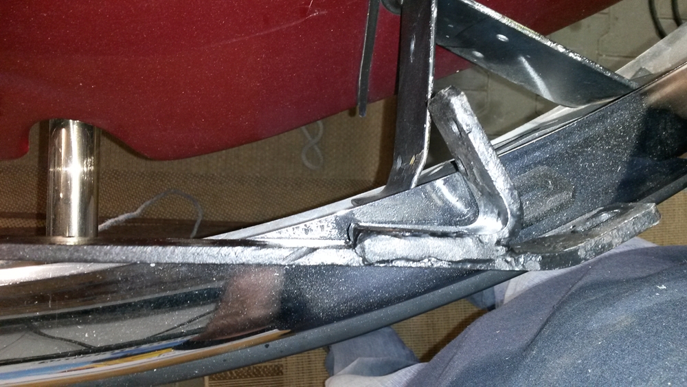

Bin im moment daran meine AHK an mein 03er cabrio anzubauen,nur passt mir die Querstrebe ,welche an den Stoßstangen-
halterungen festgemach werden soll nicht.hat von euch einer eine AHK am o3er montiert ? und könnte mir mal ein Bild einstellen?
Vielleicht habe ich das Teil ja irgendwie falsch in der Hand ,ansonsten ändere ich das ab bis es passt.

Helmut hat an seinem Grünen ein AHK dran. Schreib ihn doch mal an.
Ich habe zwar eine im Regal, jedoch bei Schnulli im Nachbarort.
Kann es sein, das du Mexstoßstangenhalter hast? Mach doch mal 'n Foto.

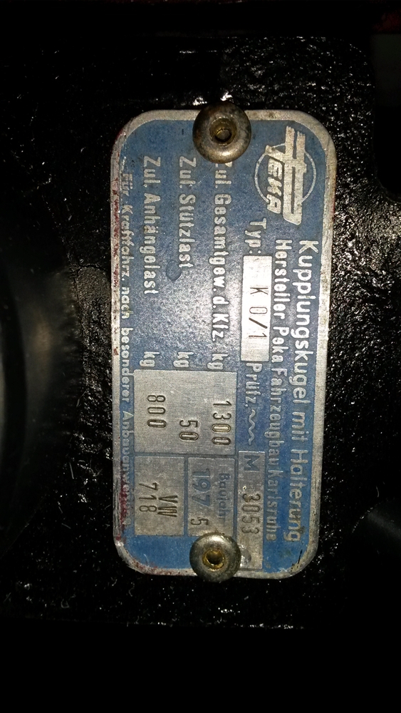

kommt auf Dein Baujahr an. Wie ist die Typbezeichnung auf der AHK?

Re: Anhängerkupplung 1303
Ob die Traverse orginal ist, weiß ich nicht. Aber das sieht nach Mexstoßstangenhaltern aus.
Ich meine, bei den deutschen Stoßstangen + Haltern, war die AHK nur an der Stoßstange verschraubt.
Die Mexstangen + Halter sind ja labberieger! Da kann schon eine Traverse von Nöten sein!
Aber Helmut weiß dazu sicherlich mehr.
Edit: @Paul, deine sind die guten alten Heavyduty Deutschen! ....'n bischen verbogen durch ein Parkrempler, aber 100x stabiler als die Mexprofilbleche.
die 718 ist für alle Käfer ab August 1974, also auch für 1600i. Die müssten dann wohl alle die Mex-Stoßfängerträger haben.
Du brauchst die 715 für alle 1303 ab 8.72 - 7.74
Alternativ könnte noch die 714 verbaut werden, obwohl ich denke , dass das nur ein Fehler in den Einbauanleitungen ist. Die kann für alle 02 ab 8.70 - 7.74 verbaut werden?????
Die Unterschiede der einzelnen AHKs bestehen nur in den geänderten Haltern die mit dem Stoßfänger und den Trägern verschraubt werden - und natürlich in den unterschiedlichen Typenschildern.
Den Halter kannst Du ganz einfach selbst bauen, ist ja nur etwas Flacheisen......aber absolut verboten, Betriebserlaubnis erlischt! An das richtige Typenschild ist schon schwerer ranzukommen. Ich habe lange keins mehr bestellt. Früher gabs die einfach so, dann nur noch gegen eidesstattliche Versicherung, dass es sich wirklich um diese AHK handelt. Außerdem wollten sie noch eine Bescheinigung eines KFZ-Meisters oder Prüfers, dass die AHK nicht verbogen, verunfallt oder sonstwie entstellt ist.........evtl. kann man sich ja n passendes Typenschild leihen.....
Ok
Dank erst mal an euch zwei Uwe und Helmut
Ich war nähmlich zuerst mit Bilder der AHk und des typenschildes beim Prüfer meines Vertrauens,werde ihn wohl noch mal kontaktieren ob er mir ,
die AHK trotz falscher Nummer wirklich einträgt .
die Traverse müßte ich nur einkürzen und zwei Löcher bohren.
Mache dann wenn ich mehr weiß eine Rückmeldung
Ciao Paul

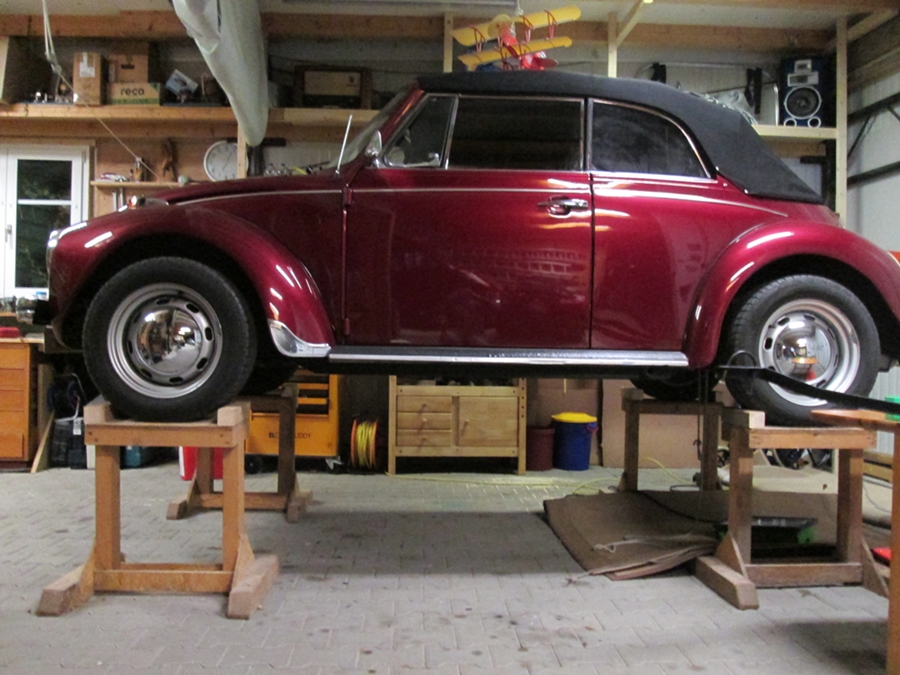

so alles klar ,habe das Startzeichen vom Prüfer bekommen,einkürzen und eintragen.
Anbei mal noch ein Bild von meiner "Säulenhebebühne" da schlägt der Schwabe bei mir durch
gruß Paul
gruß Paul
Deine 4-Säulenhebebühne ist ja praktisch!
Nach Gebrauch kannst die in'r Ecke stapeln.
... und ist sie nicht mehr zu gebrauchen, kannste damit deine Werkstatt warm machen.
Wie bekommst du den Käfer denn da hoch?
