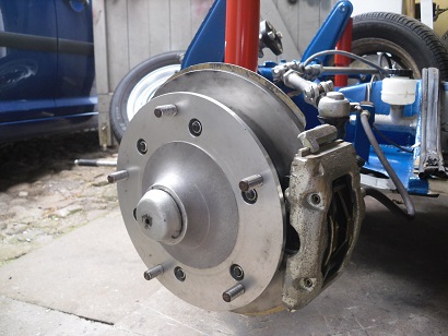

Re: Der "richtige" Motor fürs Hauptquartier...
Hier mal ein Bild,hatte ich letztes Jahr noch am Ovali dran.
- DSCI1158.JPG (238.97 KiB) 5792 mal betrachtet
Das scheinen Opel, Peugeot, Renault... Bremssättel zu sein. Schwimmsättel?
Hast du da evtl Hinweise drüber, welche im Befestigungslochabstand passen?

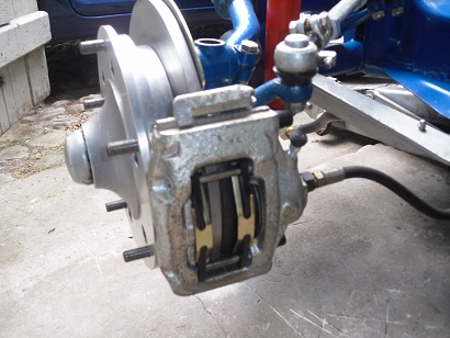

Puh.....nee Uwe,ich hab die nicht weiter erforscht da ich sie nur abgebaut und verkauft habe.
Vom Sattel ist hier noch ein Bild evtl. kannst Du da etwas erkennen.
