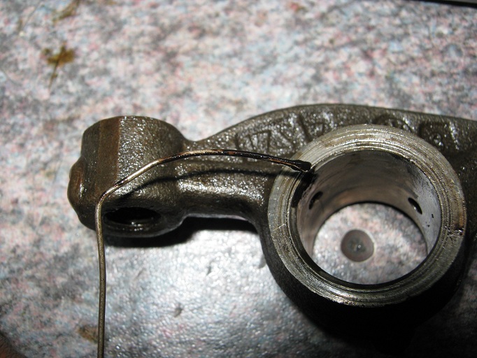

- Da ist Ende,tiefer geht der Inbus nicht rein-Verstopfung

- Der "Bohrer" muß da durch
- IMG_7927.JPG (137.24 KiB) 4817 mal betrachtet

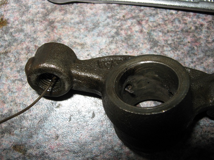

- Noch geht es nicht ganz hindurch
- IMG_7926.JPG (128.42 KiB) 4817 mal betrachtet

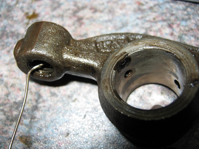

- Da ist der Draht durch
- IMG_7928.JPG (163.55 KiB) 4817 mal betrachtet

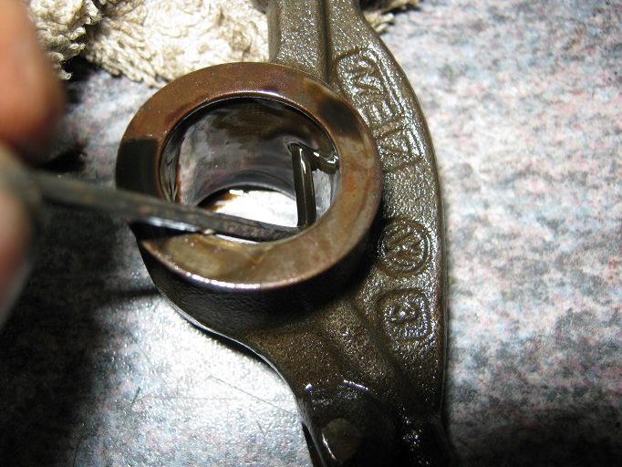

Nicht nur der Kipper...
Der Ölkanal fängt im Stößel an, geht durch die Stößelstange und durch den Kipper bis hin zur Einstellschraube...
Es nützt also nix, wenn man nur den Kipper putzt. Auch die Stange und den Stößel!
Warum ist an der Einstellschraube wohl dieser komische Schweisspunkt??? Grübel...
Genau! Da ist eine Bohrung zugemacht. Und die endet IM GEWINDE !!!

Das putzen der Kipper werden die meisten aber übersehen weil man da bei manchen gar nicht mehr sieht das dort ein Kanal ist.
Und im Link ist ja der ganze Weg zum Kipper verbessert.
Ja genau,er Schweißpunkt schließt den Kipper da von wo der Kanal zur Kipperwelle gebohrt wurde,und sorgt dafür das des Öl zur Einstellschraube kommt und nicht oben nur abtropft.Auf der Seite der Stösselstange wurde da scheinbar nur zugequetscht nach dem bohren.
