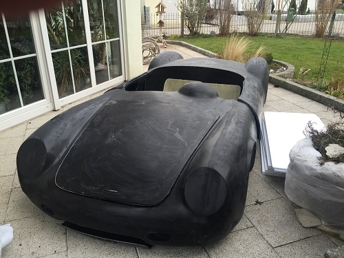

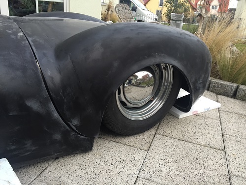

Da mein Buggy leider gegen einen Käfer für meinen Sohn getauscht wurde,hab ich mir ein neues Projekt zugelegt.
Gleich vorab es ist für die Rennstrecke nicht für die Straße.
Alles fängt an mit einer Automatik Bodengruppe auf der ein Rohrrahmen angeschweißt wird,auf die dann die Spyder Karosserie aufgeklebt wird.
Der Spyder ist 30cm länger und 15cm breiter als der Original 550er.
Er ist nicht originalgröße und soll auch nicht Original werden.
Das Getriebe wird 4-5cm weiter vor gesetzt weil jeder cm zählt.
Das ganze soll mit einen Typ 4 Motor mit liegenden Gebläse befeuert werden,aber das dauert noch.
Mir geht's Hauptsächlich darum das Teil zu bauen,ohne Zeitdruck und Kostendruck.
Hier ein paar Bildchen,Fleischi

Ludibug hat geschrieben:Oha da bin ich ja mal gespannt! Schaut ja interessant aus! :)
Hallo Ludibug .
Ja der Rahmenbau wird sicherlich Interesant,muß ich nach Plan bauen aber ich habe die eine oder andere Verbesserung vor.
Tank,Lenksäule hängt alles am Rahmen,die Heckklappe geht nach hinten auf,braucht also auch nen kleinen Rahmen um den Motor
Bei Beckspyder gibt's einige Anregungen zum Rahmenbau.
Der Edi(Remmele)baut mir einen schönen Typ4 mit viel Leistung dafür. :D
Soll schwarz werden,vorne 7x16 zoll und hinten 9x16 zoll Fuchsfelgen,wärend der Bauzeit steht er auf Porsche Cupfelgen.
Wenn meine Schulter wieder fit ist geht's los.
Fleischi

Nicht wirklich! Also Beck Spyder :lol:
Über 200 PS müßen es werden. :mrgreen:
