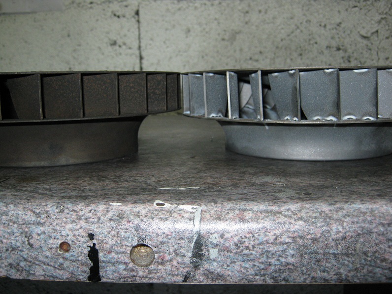

Hallo Ben, das Lüfterrad ist beim 1600er größer bzw. breiter. Ich denke, Du musst dann auch das wechseln. Wenn schon denn schon, setz doch dann einfach noch einen 1600er Ölkühler rein, dann bläst es auch nicht nach außen. Ansonsten musst Du die Hundehütte verschließen. Gruß, Martin

Der Durchmesser ist gleich! Die Schaufeln sind breiter. Bei nen 1300er sind die 32 mm (außen gemessen) bzw. 29,5 mm (innen gemessen). Beim 1600er sind es 37 mm (außen) bzw. 33,5 mm (innen).

Hier am Bild kann man sehen wo die "breite" versteckt ist.
