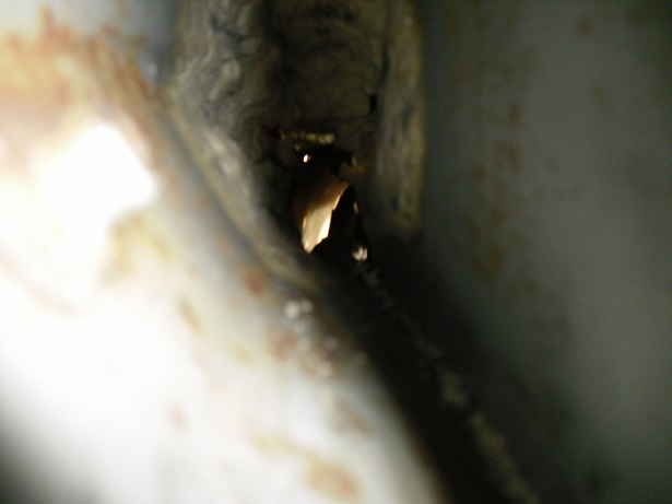

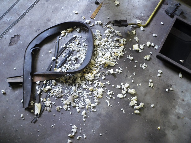

Und mir stellt sich gleich die nächste Frage: Wie schwer ist es, die Kabel durch die C-Säule in den Motorraum zu führen? Da steckt ja irgendwie eine Dämmung drin.
Ich hab jetzt mal Kabel bestellt, ich hoffe, die Längen reichen. Ich hab sehr großzügig bestellt
Re: Kabelbaum
Beschissen!
Ich hab damals die Kabel für Öltemp., Druck und Drehzahl separat gelegt, beim hinteren Kofferraum hab ich dann ein kleines Loch gebohrt.
Re: Kabelbaum
Zustimmung, da bekommst Du nichts durch ohne den Schaum rauszufummeln ! Ich habe mein Zusatzkabel dann (5 Adern) dort entlang verlegt, wo die Anlasserkabel das Häuschen verlassen und bin vor dort aus in den Motorraum.

Re: Kabelbaum
Und lass dich vom Schaum nicht ärgern!
Ich hatte danach kaputte Hände und die Flex schon in der Hand.
