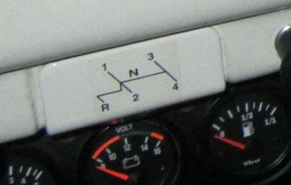

wie einige von euch mitbekommen haben dürften, habe ich meinen Käfer ja neu lackieren lassen. Das Schaltschema auf dem Aschenbecher hat aber leider auch schon vorher komplett gefehlt.
Das möchte ich aber gerne wieder haben und hab mir bei CSP das letzte mal einen entsprechenden Aufkleber mitbestellt.
Die Qualität von dem Aufkleber, naja, sagen wir es diplomatisch: Hat mich nicht zufrieden gestellt.
Also brauche ich eine eigene Lösung. Zum Testen hab ich mir auf eBay einen alten Aschenbecher geschossen.
Erst hab ich ihn mal geschliffen, dass er schön glatt ist. Ein Kontrollblech habe ich immer genauso mitbehandelt wie den Aschenbecher, damit ich später die richtigen Einstellungen für die Lackstärke suchen kann.

Das Ergebnis ist schon nicht schlecht geworden. Leider hat mein Lack kleine Bläschen geworfen, ich hätte vor dem schwarz Spritzen noch länger warten müssen. Aber die Beschriftung ist schonmal echt gut geworden. Ich werd nochmal schleifen und nochmal lackieren, dass das Ergebnis wirklich gut wird. Hab mein Makro-Objektiv leider nicht da, deswegen liefer ich bessere Detailaufnahmen noch nach.
Bild Bild
War ein erster Versuch, ich muss das noch etwas verfeinern. Am Ende kommt dann noch Klarlack drüber, dann sieht das weiß auch nochmal eine Ecke besser aus. Das spar ich mir aber erstmal, ich muss ja ohnehin nochmal runter schleifen.

Hab den Deckel jetzt nochmal gesandstrahlt und hab gesehen, woher die Blasen kamen. Anscheinend hat mein Lack den Originalen angelöst und daher kamen dann die Gas-Blasen. Naja, jetzt ist er blank und schon wieder grundiert :mrgreen:
