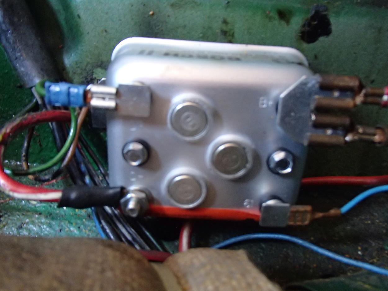

Der Regler ist getauscht funktioniert einwandfrei.
Ein paar Bilder vom Einbau gibts auch.

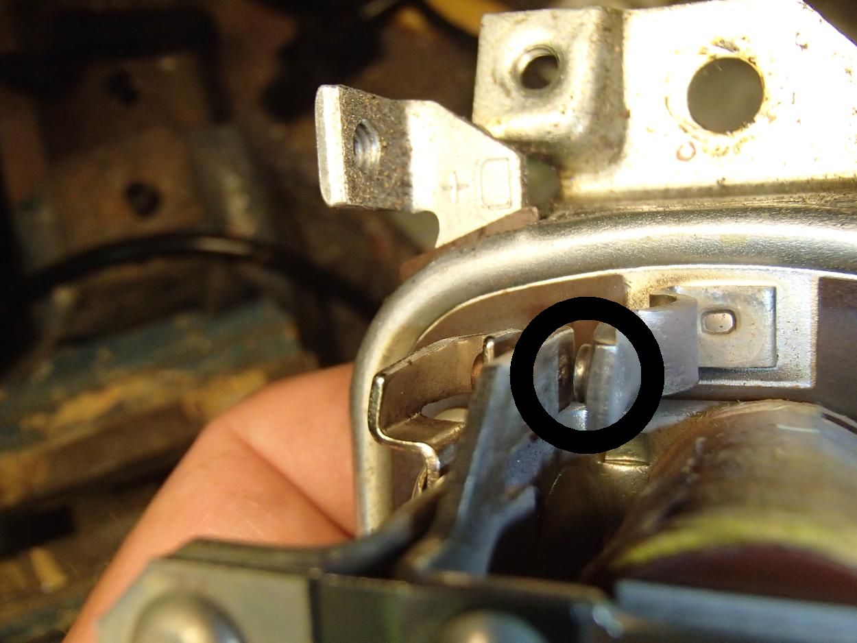

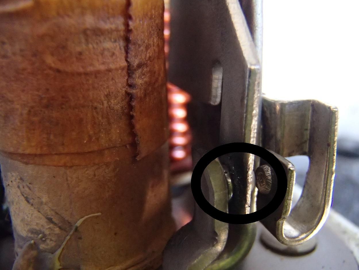

Beim alten ist der eine Kontakt ganz abgebrannt da ist auch nichts mehr zum glätten da. Normalerweise ist da auch so ein Knubbel auf beiden seiten.Den alten behalt ich trotzdem für alle fälle.

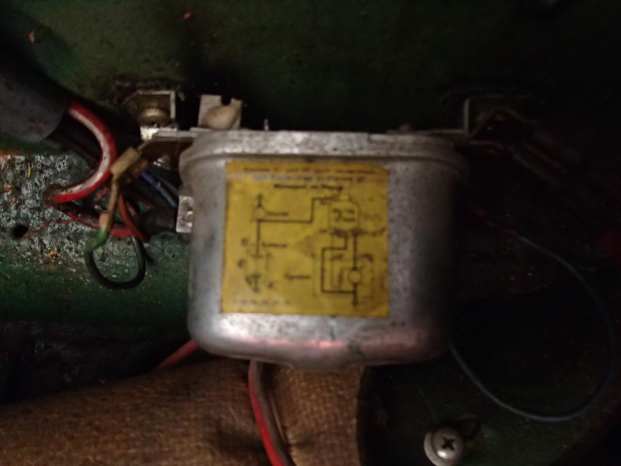

- der Neue
- P6150644.jpg (100.41 KiB) 3227 mal betrachtet
- hier ist nichts mehr da zum glattschmirgeln
- P6150664.jpg (110.86 KiB) 3227 mal betrachtet
- Kontakt total abgebrannt
- P6150650.jpg (107.1 KiB) 3227 mal betrachtet
- Der alte Regler
- der alte.jpg (72.2 KiB) 3227 mal betrachtet
