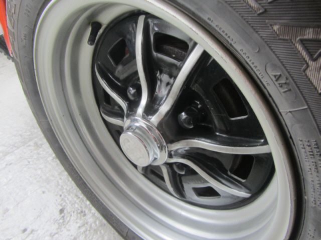

ich habe so was drauf:
Kappen für Muttern.jpg (141.8 KiB) 2833 mal betrachtet

Ich habe auch so schwarze Kunststoff-Käppchen drauf. Gibts in verschiedenen Varianten spottbillig über ebay.
