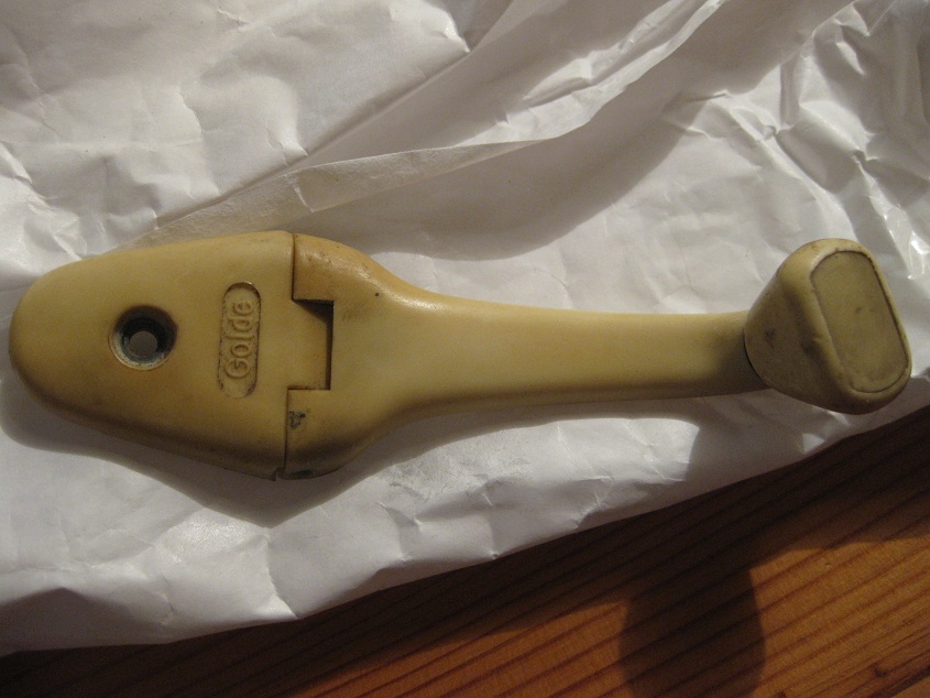

Es geht um die Reinigung von vergilbten Kunststoffteilen.
Als Basis hatte ich diese Kurbel:

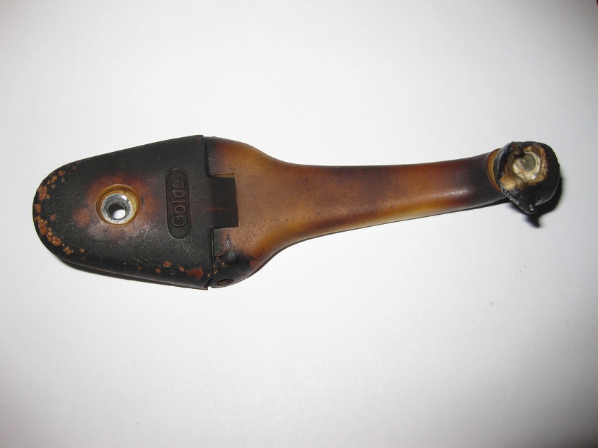

Absolut selbstlos hat mir Helmut diese Kurbel zur Verfügung gestellt, da die verbrannte Kurbel nicht mehr so ganz ansehnlich wirkt.

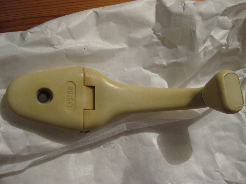

Und das ist nun das Ergebnis:
Da steckt sicher noch ein wenig Potenzial drin, aber so ganz exakt wie neu wirds nicht mehr.
Verwendet hab ich die normale Frosch Zitronenscheuermilch. Unverdünnt aufgetragen und gerubbelt.
Zum Schluss gründlich abgewaschen.
Es empfiehlt sich bestimmt anschließend Kunststoffpflege, Glycerin oder ähnliches aufzutragen um noch möglichst lang Freude an dem Teil zu haben.
Evtl. wird das Ergebnis auch noch mal besser, wenn man agressivere Scheuermilch benutzt, aber das Risiko wollt ich nicht eingehen.

Habe ich bei meiner Kurbel probiert. Viss, das gnadenlose :lol:
Es wird nicht wirklich besser. Ich habe auch völlig angstfrei noch andere Sachen versucht, weil ich dachte, schlimmer wirds eh nicht. Spiritus zum Beispiel - wirkungslos.
Ich wäre also wirklich auch gespannt auf die zündende Idee.
Joachim muss mal seinen Wunderschwamm auf so eine Kurbel loslassen.
Ich denke das Problem liegt darin, dass die Kurbel nicht hauptsächlich verdreckt ist, den Dreck bekommt man sehr wohl runter, sondern dass das Material (durch Umwelteinflüsse, Licht oder was auch immer) selbst vergilbt ist.

Moin Woita, wirf die alte Kurbel nicht weg! Ich habe hier noch eine abgebrochene, vielleicht können wir den Knopf umbauen?
Ja, Ludi, gefallen hat mir das auch nicht mit dem Abschleifen, aber wie schon gesagt: der Gilb sitzt da bald n halben Millimeter tief drin.....Ich hab hier noch Plastikpolierpaste für die Poliermaschine, damit werden Uhrengläser aus Kunststoff aufgearbeitet. Ich hoffe damit die Oberfläche wieder glatt zu kriegen.
Re: Kunststoffteile aufbereiten
Verfasst: Do 1. Okt 2015, 15:29
Helmut, das Teil ist aber auch hinten echt angekohlt. Schön wird das auf keinen Fall mehr.
