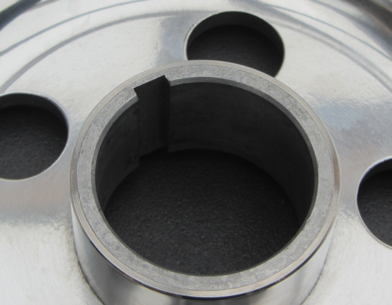

Da ich immer Angst habe, dass mir das Lüfterrad bei Tiffy mal um die Ohren fliegt wenn ich mal wieder "aus Versehen" bis auf fast 7000 hochgedreht habe, möchte ich die Lüfterdrehzahl generell runternehmen.
Diese kleinere Riemenscheibe soll es richten.
Hat jemand schon mal Erfahrungen mit dem Dingens?
- Riemenscheibe klein.jpg (151.67 KiB) 11426 mal betrachtet

Ja,
bei 7000 Motordrehzahl macht der Lüfter derzeit 11100 Umdrehungen und bei 6000 sind es immer noch 9500.
Mit der kleineren Scheibe komme ich dann bei 6000 Motor um ca 1500 U runter. Sind dann ja immer noch fast 8000 für das Lüfterrad.
Mein Riemen schlabbert auch ziemlich. Bei jedem Anlassen höre ich ihn durchpfeifen.
Mit den Aluscheiben habe ich bisher keine so schlechten Erfahrungen gemacht, ausser dass sie irgendwann eiern. Aber da war ich selber dran schuld.
Diese hier ist aufgrund ihres kleinen Durchmessers sehr stabil. Sie hat innen eine Metallnabe. Ich glaub, das kann man auf dem Bild erkennen.
- Riemenscheibe klein innen.jpg (84.86 KiB) 11418 mal betrachtet

Walter,da ist nur ein Metallring auf der Alunarbe.Das bedeutet das dort die Verbindung der Riemenscheibe zur Narbe noch dünner ist als bei welchen die mit Rücklaufgewinde im Alu ausgestattet sind.
Engine Plus rät ganz klar von Aluriemenscheiben ab weil die platzen können.Haben die schon mehrfach erlebt.
Haben die mir erzählt als sie meine angesehen haben.Ne Aluscheibe die Aussen mit 6 Schrauben auf die Ganzmetallnarbe geschraubt wird.
Selbst als ich die eigenen von CSP angeführt habe kam nur ein Nasenwackeln.......Ganzalu halt.....meine kannten sie nicht bisher,wurde aber für gut befunden weil 2teilig. Made in USA ,nicht China.

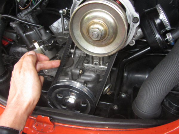

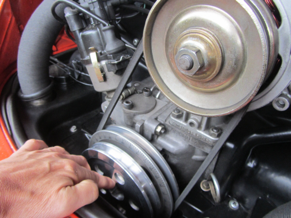

der neue Keilriemen scheint wohl doch ein bisschen knapp bemessen. Jedenfalls ist er trotz Unterlegen aller möglichen Scheiben immer noch zu stramm. Gibt es da noch andere Riemen?
- Keilriemen zu straff.jpg (152.51 KiB) 10658 mal betrachtet
Re: Riemenscheibe klein
Riemen bekommst du in allen Längen.
Was steht auf deinem ? Dann mal 5mm länger besorgen.
EV auch von einem 10er oder 9,5er auf 9 runterrüsten ,dann wird es auch lockerer.
