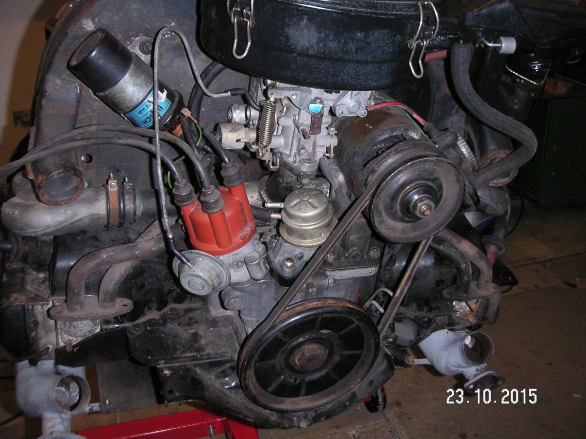

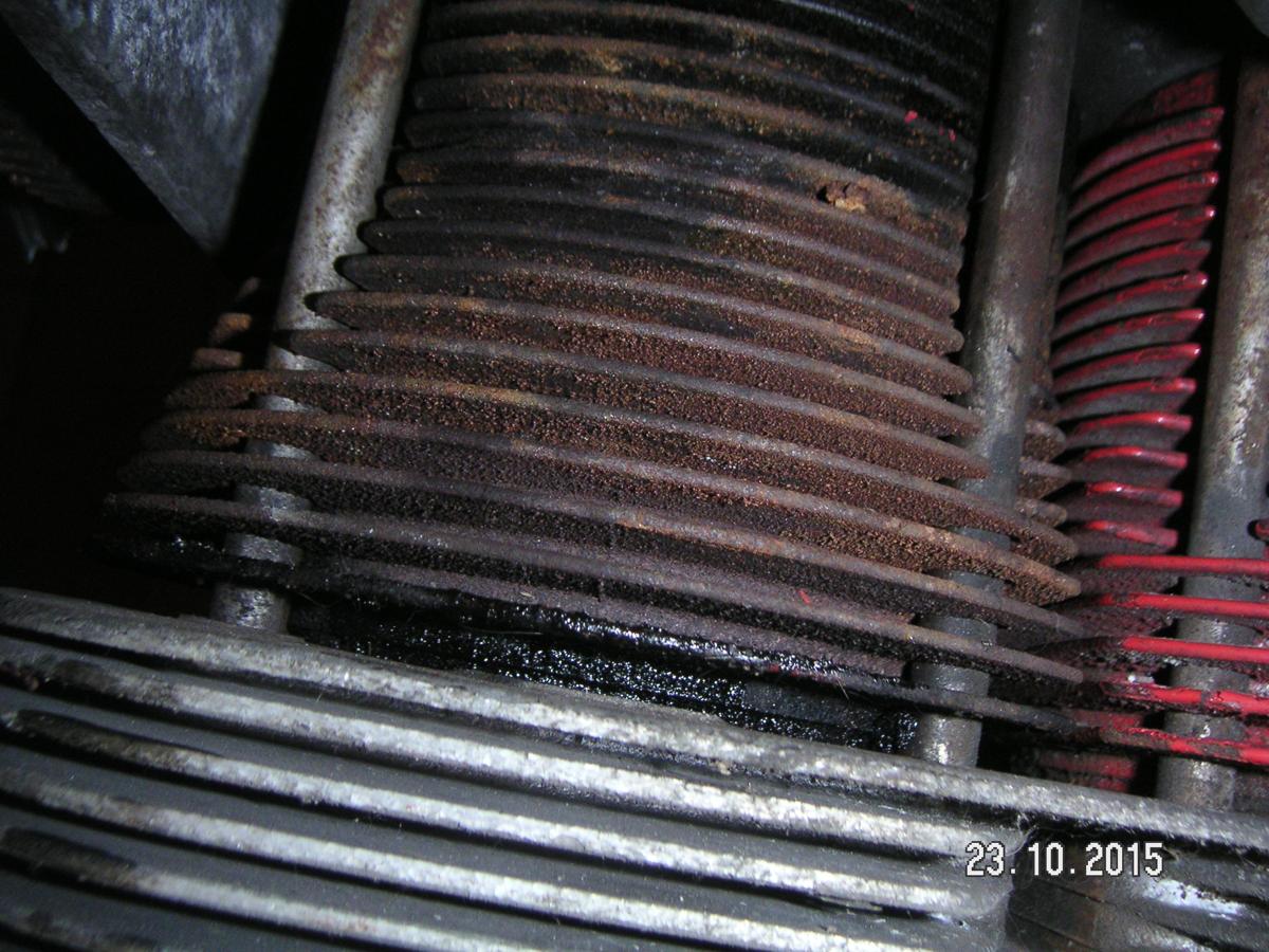

Nachdem ich meine Kellerwerkstatt mal aufgeräumt und Platz geschaffenhabe, nehm ich mir mal den Ersatzmotor zur Brust.
Ist ein 1600 und wurde schon mal gemacht, so wie es aussieht voe längerer Zeit.
Beim Ölablassen lief furchtbar viel schmodder raus richtig zähes Zeug :o , kann man den Ausspülen mit Diesel oder so.
Danke für die Hilfe
Rainer

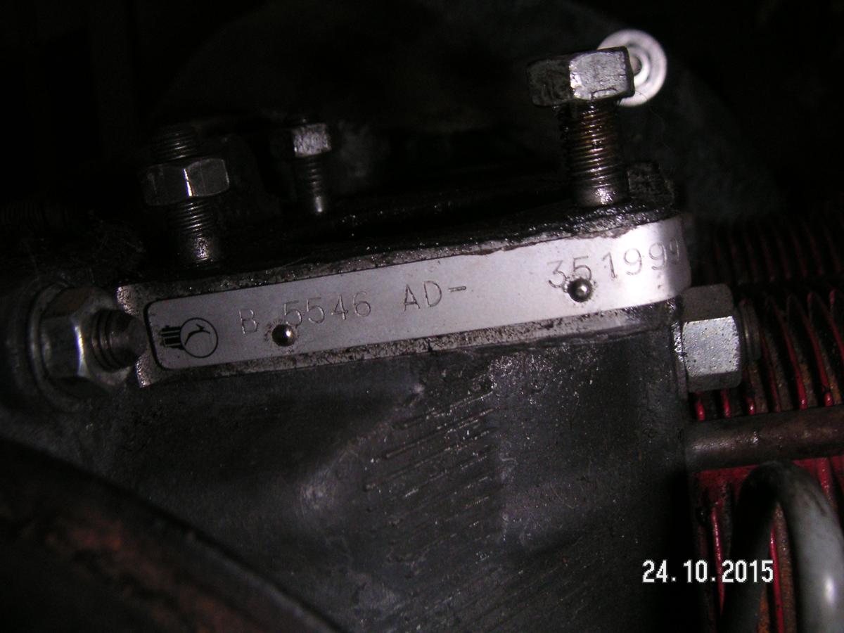

Motornummer
Motornummer

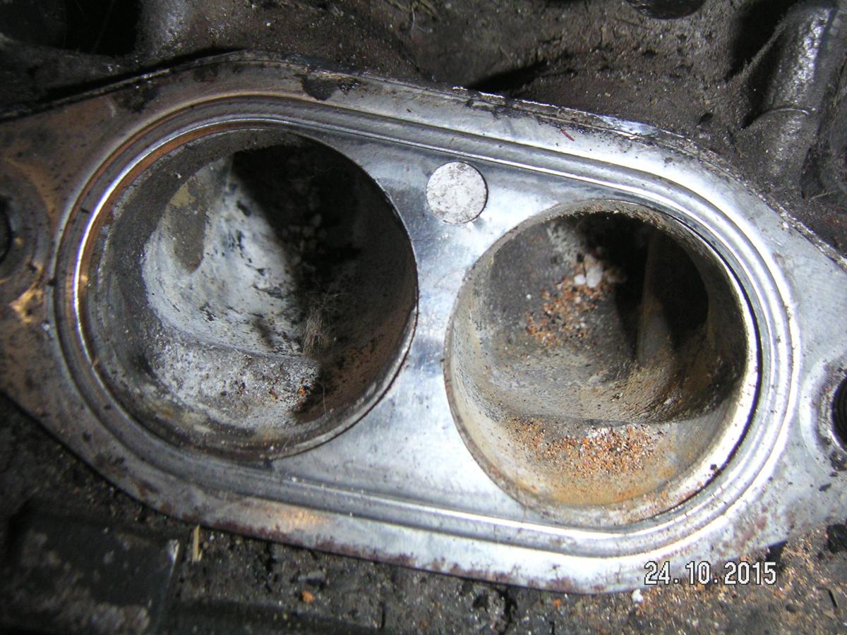

Ansaugkanäle sehn beide seiten so aus

der ist vo vege motoren mal überholt worden.
http://www.google.de/imgres?imgurl=http ... YsCh2D6gxU
raschgu
Beiträge: 240
Re: Motor zerlegen
Beitrag von raschgu »
Das Habe ich auch gefunden muss aber schon ne ganze Weile hersein
Rainer
Murkspitter
Re: Motor zerlegen
Beitrag von Murkspitter »
1990 bis 2005
also min 10 jahre max. 25 jahre :)
Re: Motor zerlegen
Erste Einschätzung; .
So schlecht sieht der optisch gar nicht aus!
Wenn der vom Axialspiel nicht verdächtig ist, würde ich ihn so wieder zusammen stecken.
Aber ordentlich Saubermachen + Putzen, verbessert die Standfestigkeit.
Für Gebrauchtmotoren-fahrer muss man die Ansprüche mal relativieren!
Für eine kleine Revision müsste der Block reichen.
Aber wenn man ambitionierte Tuningambitionen hat, ist ein Neuaufbau unabdingbar!
Teerbrocken + Gesamteinschätzung, zum MHD meines 'AB', hatte ich bei meinem 'Beigen' auch mal abgegegeben!
Der läuft immer noch!
Bevor man so einen Block trennt, sollte man sich über den Umpfang bewußt sein!
