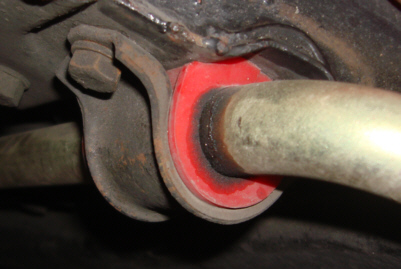

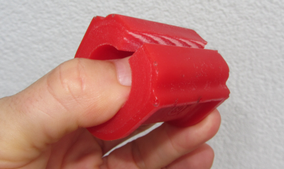

wie ihr ja wisst (oder auch nicht), habe ich vorn einen Stabi von Kerscher drin und zwar schon seit ca. 2009. Seit einiger Zeit habe ich Geräusche vorn beim Rückwärtsrollen (ohne Motor) aus der Garage. Jetzt nehme ich mal an, dass es von diesen Urethanlagern kommt, ähnlich den Geräuschen, die wir schon bei Basti's Schräglenker-Drehstab-Feder-Lagern hatten.
Diese Lager sind ja schon etliche (stark beanspruchte :mrgreen: ) Km drin und ich glaube, dass sie fällig sind.

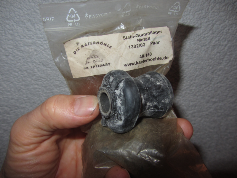

Habe nun neue von Kerscher bekommen, aber die zum Querlenker konnten/wollten sie nicht mitliefern. Habe daraufhin weiter gesucht und bin fündig geworden ;)
Die Gummies fühlen sich gut an und scheinen noch original zu sein.
Die roten musste ich halt nehmen, wie sie sind. Aber die haben auch jahrelang gute Dienste vollbracht ;)

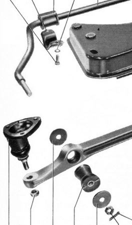

klar sind die roten geteilt. Ich habe ja auch von den Lagern zum Querlenker geschrieben. Und da sind die originalen Gummiteile nicht getrennt....Meine derzeitigen Urthanlagern an dieser Stelle sind auch getrennt. Die will ich aber nicht mehr verwenden. Gibt es auch geteilte Gummilager?

Ich meine auch die Gummis im Querlenker vom Stabi.
Beim T3, Bei Peter's Horst, unseren 03's sind die zweigeteilt, mit durchgehender Stützhülse.
... diese getopften Scheiben waren auch bei Allen, orginal verbaut.
In den Anbausätzen für 'Kugelgelenkachsen-Stoßdämpfer' sind sie z.B. auch dabei.
