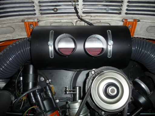

Da ich die Ohrenstopsel für langere Fahrten mit Tiffy (so nach 80-100 km wirds schon anstrengend) leid bin, habe ich vor, mir für diese Strecken eine Zentralluftfilteranlage zu bauen. Soll schon ordentlich Luft reinlassen. Weiß aber noch nicht genau, ob ich das dicke Filterrohr (DN 150) und die Saugschläuche (DN 100) unterbringe, ohne dass es am Deckel schrappt. Naja, fange erst mal an und wenn's nicht geht, gehe ich halt auf DN 80 für den Schlauch runter.
Bild Bild
Die erste Saugbox ist schon fertig. Wird verdammt knapp werden für den Schlauch :roll:

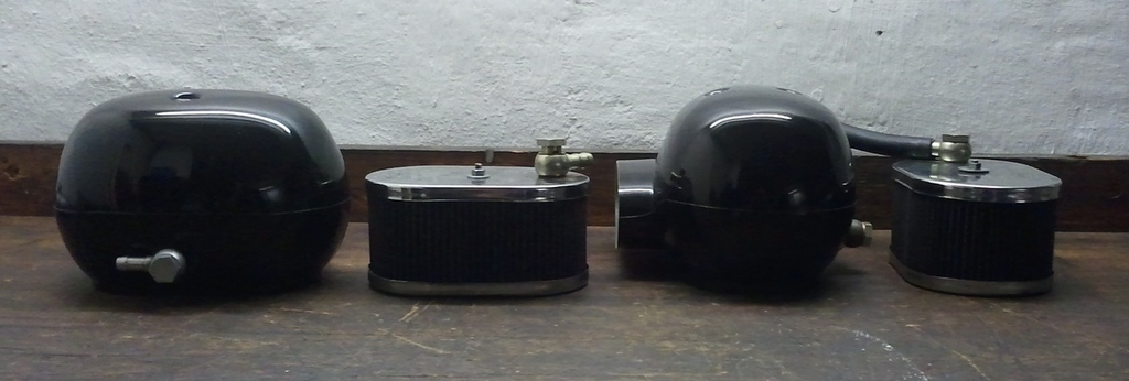

Die Ansaugtrichter bleiben natürlich drin:

Ich denke das es so wie du baus Leistung kostet.
Die Volumen über den Gasern sind viel zu klein.Die dinger müssen grösser.
Schau mal in hier rein.Da siehst du Anlagen die teilweise die Leistung sogar verbessern sollen.
Da sprechen die Jungs die sowas schon getestet haben schon davon das es beim Seriengebläsekasten alles zu eng ist.

Ob das wirklich Leistung kostet (und in welchem Bereich) oder Leistung/Drehmoment bringt (und in welchem Bereich), wird sich dann herausstellen. Es gibt so viele unterschiedliche Meinungen dazu, dass ich mir erst mal selber eine schaffen will.
Dass der Serien-Lüfterkasten nicht viel Spielraum lässt ist nun mal Fakt. Muss man das beste draus machen. Ein größeres Volumen für die Boxen links und rechts wäre mir auch lieber. Wenn es diese kugeligen Formen alleine zu kaufen gäbe (für den Typ1), dann hätte ich sie gekauft. Aber habe leider bis jetzt keine gefunden. Also musste ich selber bauen (ist natürlich bestimmt auch ein Kostenfaktor). Das Ganze soll ja auch nicht die im Angebot befindlichen 700 bis 800 € kosten.
Der Hauptgrund ist ja wie schon beschrieben, erst mal eine Geräuschminderung auf langen Strecken und die werde ich definitiv bekommen. Wenn dabei dann noch ein partieller Leistungsgewinn oder mehr Drehmoment von unten rausspringt, na dann wäre das ein Zusatz und wunderbar. Aber kein Muss.
Also wartet mal ab, was dabei herauskommt.
Und wenn mir das ganze unterwegs zu lahm wird, dann reiße ich einfach den Schlauch rechts und links runter :mrgreen:

Meinst du mit den "Klappen" die hier?:
Zuletzt geändert von vw71h am Do 26. Nov 2015, 23:47, insgesamt 3-mal geändert.
Re: Zentralluftfilteranlage
Jo,der muß es gewesen sein.Alt waren mit orangenen Schläuchen neu mit den grauen.Aber soche Themen überfliege ich immer nur........bisher zumindest ;)
