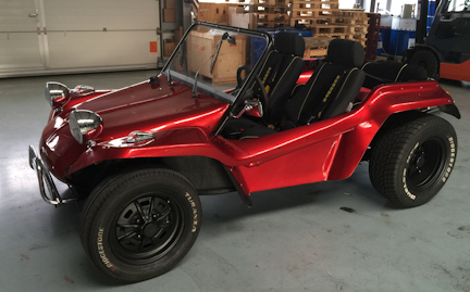

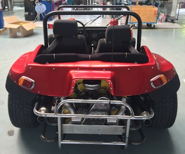

Ich präsentiere voller stolz meinen Buggy:
Kurzer Daten Check:
Hazard Buggy
Baujahr Bodenplatte 72'
Baujahr Hazard 76'
Motor 1600er auf 1800 aufgebohrt
PS keine Ahnung aber noch zu wenig :lol:

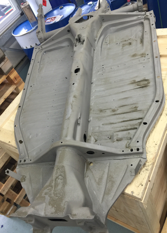

Und es geht auch direkt los, Reihenfolge scheinbar von unten nach oben:

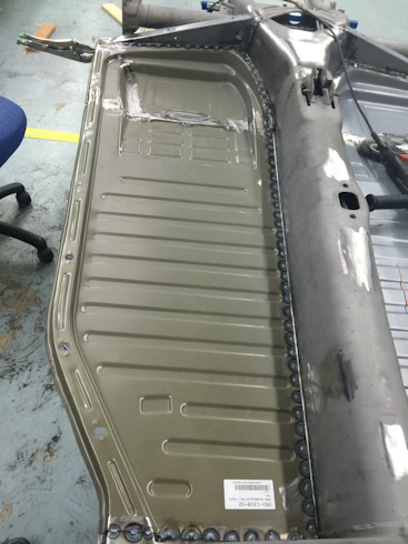

Neue Bodenbleche gekürzt.
Nackisch gemacht :)
Nackisch gemacht :)

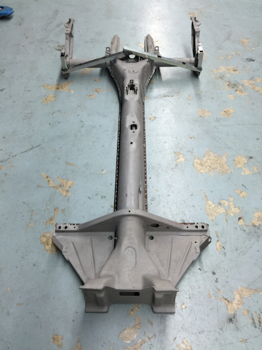

Gestrahlt.
Gestrahlt.

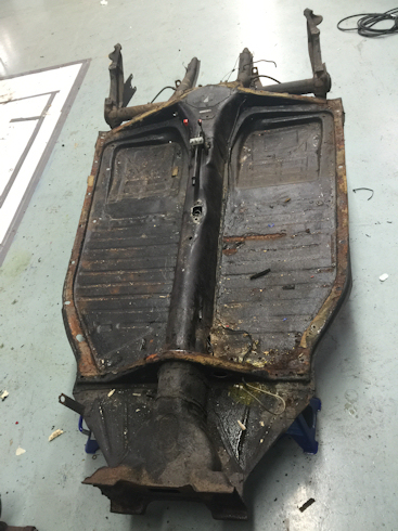

Alles ab.
Alles ab.

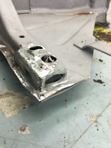

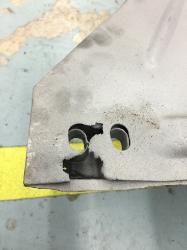

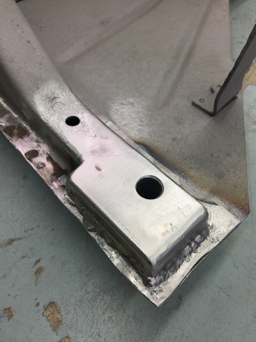

Diesen Samstag hab ich mal die Hörner Vorne gemacht, da war der Lochfraß mächtig am dinieren:

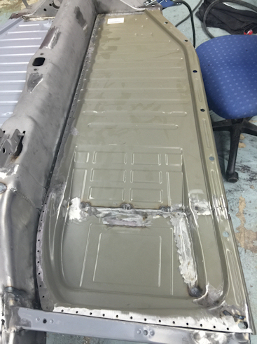

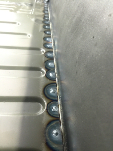

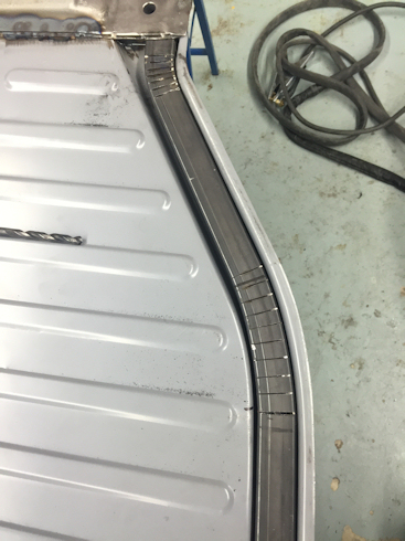

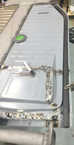

Nach langer berufsbedingter Pause hab ich mal wieder Zeit gefunden weiter zu schaffen, der Sommer kommt ja schneller als man denkt :)
Endlich die zwei Bodenblechen eingeschweißt, wobei Punkten mit WIG keinen Spaß macht.

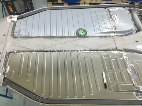

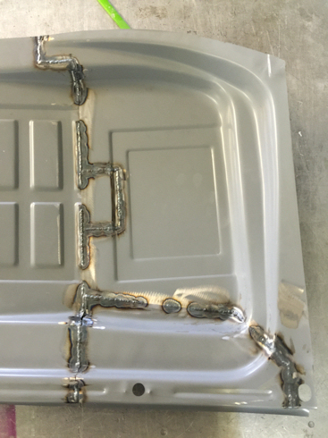

Und angefangen die Versteifungen zu fertigen, dann war leider das Argon aus ;)

Hab ich eigentlich die Kommentarfunktion ausgeschaltet?
Ihr dürft ruhig schreien, sowas wie "Eyyy, was hast'n da gemacht???" oder "Was soll das?" oder aber auch "Sieht gut aus, weiter so." :P
Schaut gut aus, weiter so! :D
Nene, nix abgeschaltet...hohe Arbeitsbelastung.
Und mir gefällts: :)
Ist die BG vorher auch so verstärkt gewesen?
Braucht die BG das?
