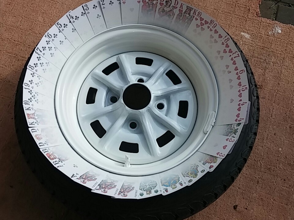

Felgen lackieren mit montierten Reifen erfordert normalerweise viel Abklebearbeit.
Meine Methode funktioniert mit ein- zwei Kartenspielen , geht ruckzuck und der Reifen bleibt sauber.

der Tip ist gut ;)
Muss ich mir merken.
Und, sind die Kinder nun traurig oder gabs neue Spielkarten? :mrgreen:

Sind das nun "gezinkte" Karten ? ..... :lol: :lol:

sind gottseidank Romee karten.
ein skatspieler wird erschlagen, erwürgt, erstochen; ...
wenn er so eine Herzflöte nicht spielt :lol:

Ach du Sch.... was hab ich angerichtet :shock:
Meine Kinder gehen mittlerweile anderen Sachen nach :D Die Karten sind gezinkt....,Skat? nie gespielt :lol: bin aber froh dass hier begriffen wird was gemeint ist.

Das ist ja mal ne coole Idee - Super, ist gemerkt. Die Felgen von meinem Wintergolf müssen demnächst nachbehandelt werden.

Ha das ist ja mal nicht schlecht! Das werde ich mir definitiv auch merken!!
