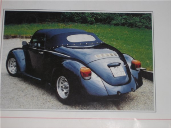

aus dem prospekt abfotografiert
DSCF5379 (600 x 450).jpg (43.18 KiB) 3964 mal betrachtet

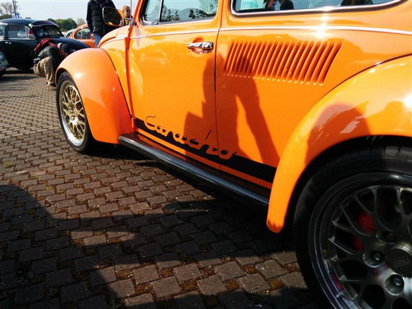

plan B
plan B

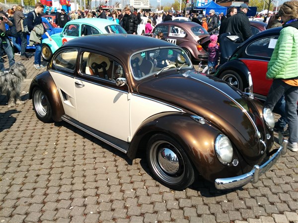

wohl eher was für die bremse
IMG_20160501_122443 (600 x 450).jpg (109.42 KiB) 3964 mal betrachtet
