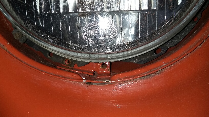

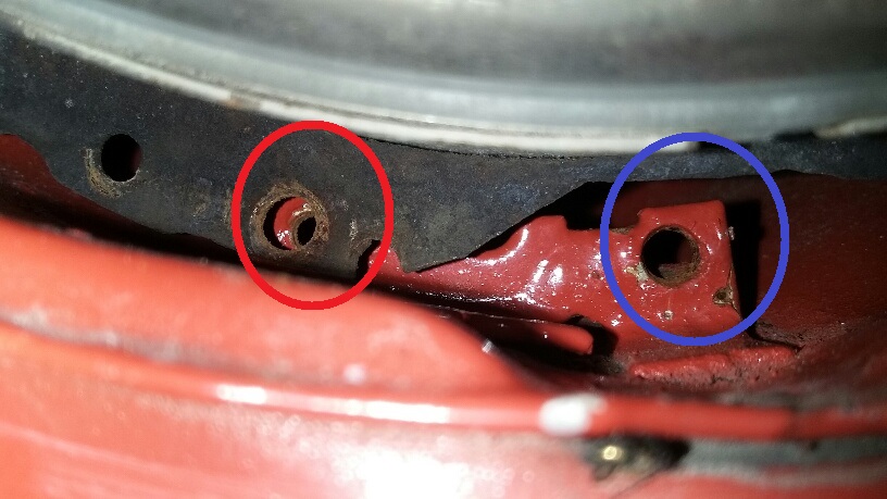

Meine Scheinwerfer lassen sich leider nicht in eingestellter Position fixieren, weil die kleinen Schrauben dazu fehlen (siehe roter Kreis auf dem Foto).
Der TÜV hat das vor 2 Jahren schon leicht bemeckert, daher wollte ich das jetzt beheben. Leider kann ich nicht herausbekommen welche Maße diese Schrauben haben. Ich habe zur Probe M4 und M3 gekauft, aber leider passen die nicht. Das kann an der Gewindesteigung liegen, obwohl ich schon ein Feingewinde genommen hatte. Jetzt wär es wirklich super, wenn jemand wüsste was das für blöde Schrauben sind.
Zur Orientierung habe ich das Gewinde der Schraube des Lampenrings blau umkreist. Ich habe die Version mit nur einer Schraube (ist wohl nicht original meinten Walter und Uwe schon).

- das ist die "Problemstelle"

Soweit ich weiß ist das nur de Blechschraube (roter Kreis). Deswegen klappts evtl mit den M-Gewinden nicht.
Durchmesser? bissl Größer als das Loch..

Das Loch wär M4. Deshalb kam ich drauf. Blechschraube klingt logisch. Das Gewinde passt nämlich definitiv nicht zur M4Flip Fusel hat geschrieben:bissl Größer als das Loch..

Woita meinte, das bei deinem Modell + Bj der Scheinwerfer noch im Lampenring bestigt war. ---> 1 Lampenringbefestigungsschraube + 2 Einstellschrauben.... des Lampenrings blau umkreist. Ich habe die Version mit nur einer Schraube (ist wohl nicht original meinten Walter und Uwe schon).
Das ist aber nur bei absoluten Orginalowunsch relevant.
Wenn der Einstellbereich deiner Scheinwerfer nicht ausreicht, kannst du zwischen den Scheinwerferrahmen + Kotflügel einfach 'n paar Beilegscheiben, als Distanzhalter unterlegen.

An sich ist das ne gute Idee, aber der Scheinwerferrahmen "kippelt" sozusagen, wenn der eingestellt ist. Es fehlt unten eine Befestigung, die die Lampe in Position hält. Im Moment scheint der zu hoch, das wäre mit ner Schraube unten gelöst. Es muss auch mal eine vorhanden gewesen sein, weil der Rahmen um das Loch Abdrücke von nem Schraubenkopf hat
Ich kaufe mir mal Blechschrauben und probiere es damit.

Ich würd aber auch sagen Blechschraube rein und gut ists.

Ich habe die gestern gekauften Blechschrauben heute mal ausprobiert und siehe da eine Variante passte
Der Scheinwerfer ist jetzt so fest wie er soll und kippelt nicht mehr.
Vielen Dank für eure Tipps. Wenn ich keine passende Schraube gefunden oder das nicht geholfen hätte, wär die Idee mit dem Holzspan zum Einsatz gekommen. Aber erstmal will man das natürlich schön haben.
