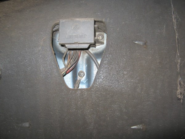

Ab modelljahr 1971 (?) hat der käfer und andere vw modelle
eine diagnosesteckdose.
beim Käfer ist die im motorraum links oben an der rückwand über/neben dem gebläsetunnel verbaut
( Uwe darf gerne seine beiden fotos davon hier reinbasteln ;) )
ein 20 poliges steckergehäse in etwa so gross wie 3 übereinamderliegende steichholzschachteln.

Diagnosestecker + Position

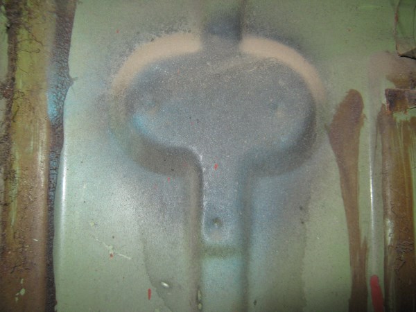

Blechprägung für den Diagnosestecker
