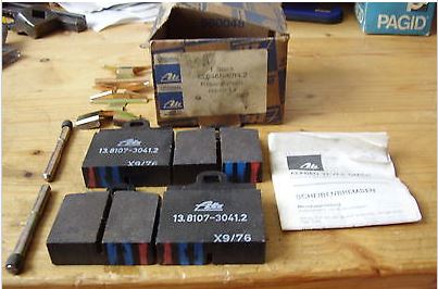

Für meine Scheibenbremsen habe ich mir auch mal solche alten aus der "blauen Packung" gekauft und draufgesteckt. Die sind mir dann beim ersten stärkeren Bremsen "abgeraucht".AHS IMP 1 hat geschrieben:Das waren NOS aus Helmuts Dachboden! Ich kann mich nur noch an die 'blaue Verpackung' erinnern. Da müsste ich mal meine Foto-Dateiordner durchstöbern.

Re: Trommelbremse, vorne, Wartungsintervalle?
Das Material unterliegt in der Tat einem Alterungsprozess, Inhaltsstoffe verflüchtigen sich und damit auch die Beschaffenheit des Materials.
Ich war einmal auf einem relativ bekannten Markt für Oldtimer-Teile, ein hiesiger Händler hatte dort auch Marken-Trommelbremsbeläge feilgeboten die wohl auch jahrzehntelang auf einem Dachboden gelagert wurden, zum Glück ist mir solch' ein Belag aus den Händen auf den Tisch gefallen (Fallhöhe: wenige cm) und dabei ist fast der komplette Belag zerbröselt.
Nachdem der "Marktleiter" das zufällig gesehen hat wurde der Händler aufgefordert seinen sicherheitsrelevanten NOS-Schrott aus dem Verkauf zu nehmen und am besten in der nächsten Mülltonne zu entsorgen.
