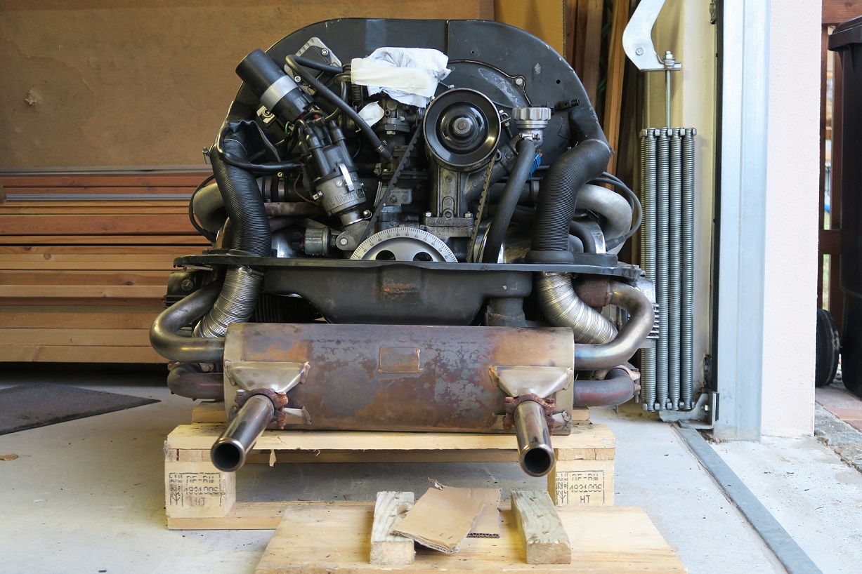

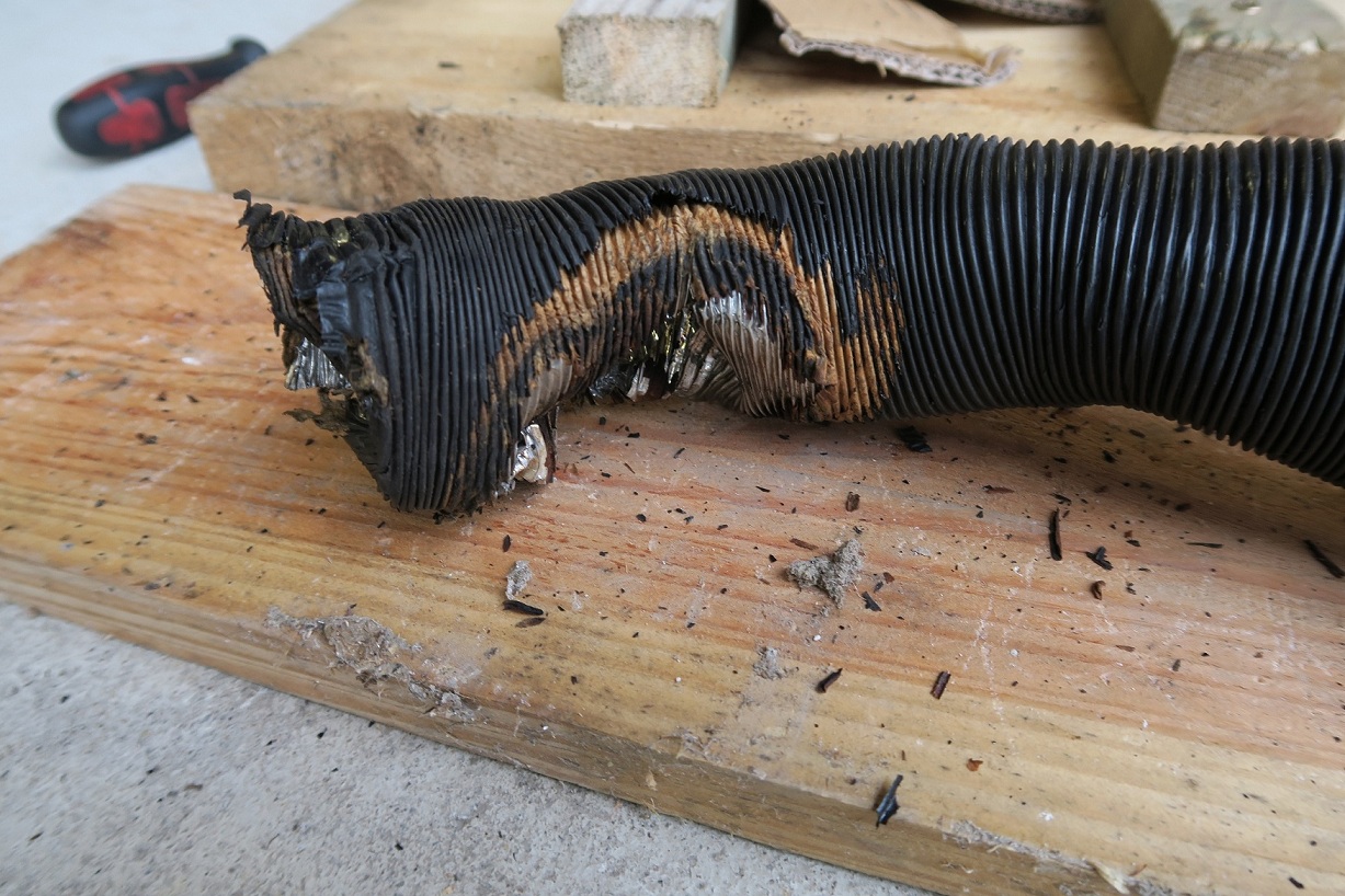

Auf dem Markt gibt es schöne Pappschläuche, die mit Kunststoff ummantelt sind.
Mein Motor war bis dato seit 2009 damit ausgestattet.

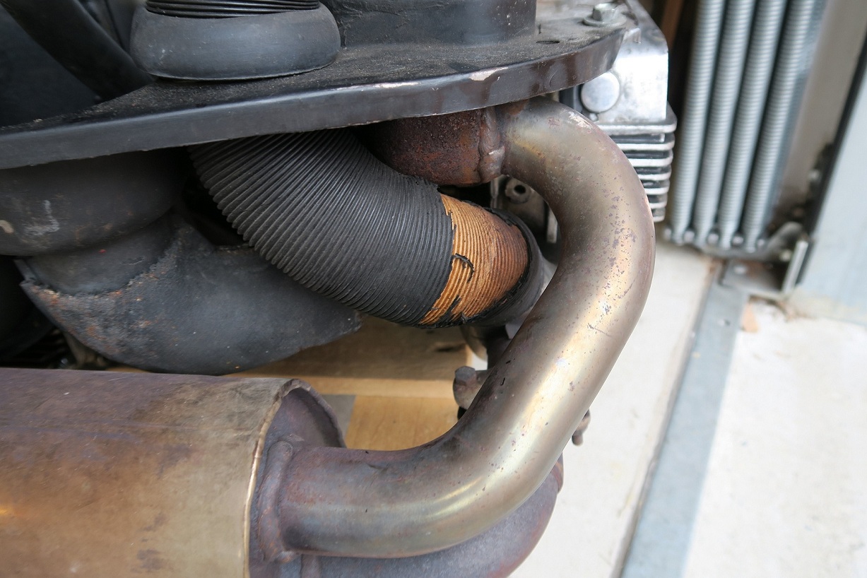

Das halte ich für eine nicht so gute Idee und hier zeig ich euch, wie es nicht aussehen soll:
Und die linke Seite.
Stattdessen hab ich noch in Reserve damals von Martins Motor die Aluschläuche.
Optisch nicht so meine Wahl, aber gestückelt schon deutlich besser.
Das Alurohr sieht man dann eingebaut nicht mehr und kann icht kokeln.

Ich hab da diese Edelstahlrohre verbaut.Sind zwar sauscharf an den Kanten aber nur leicht angebläut von der Hitze.
Re: verschmorter Kunststoff-Pappschlauch
Es sind nicht umsonst dort an dieser Stelle Blechrohrformstücke.
Die 'PAP-Schläuche' taugen nur zur Luftführung. In der "A"-Säule gammeln die unten auch weg.
Ob deine Aluschläuche die Hitze vom Krümmer verkraften, .. ? Da sind die VA-dingens sicher die bessere Bastellösung.
Alternativ kannst ja einen Hitzeschutz um die Krümmer machen.
Kann auch gut möglich sein, dass es Edelstahl ist.
Hab nicht so genau hingeschaut, habs nur passend abgeflext. :oops:
