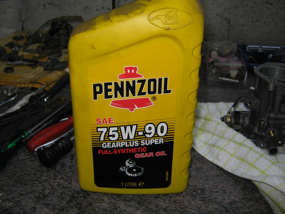

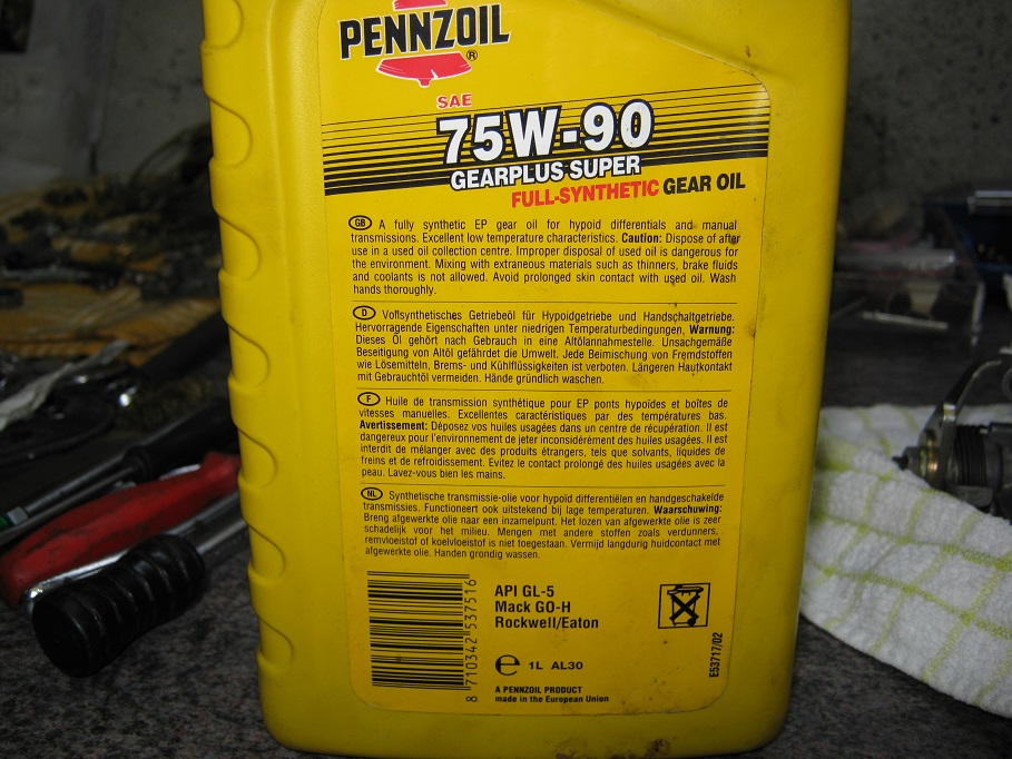

Trotzdem ist es eine Hypoidverzahnung.Hatten sogar die alten Getriebe schon die noch das längs geteilte Gehäuse hatten.AHS IMP 1 hat geschrieben:Der Triebling ist nur leicht versetzt. Dadurch müssen die Zahnflanken auch leicht bogig sein.
Ob man das schon als Hypoidverzahnung bezeichnen kann?
Ich dachte Tiffy + BB haben das Liquidmoly GL5 75W90 drin?vw71h hat geschrieben:... Jetzt mache ich es so wie Vari ..
I
Und ja ,an der Welle im Kegelrad erkennt man das sehr gut. Ohne Versatz wären alle Zähne einfach grade.
BB hat 75W90 ,die gelbe Flasche.
Was anderes war damals beom örtlichen nicht zu bekommen.Ebay ind Internet war ja noch nicht so wie heute.Da ging man noch in den Laden.
Die beiden anderen sind mein nächstes wenn ich mal wechsel.
Ich hab es ja erst seit 99 drin.
(Die ersten beiden Bilder sind im WWW ausgeliehen,wenn nicht erlaubt bitte löschen.)
- image_3921.jpg (34.33 KiB) 13133 mal betrachtet
- Castrol Syntrans Transaxle 75W-90.jpg (28.96 KiB) 13133 mal betrachtet
- IMG_5424.JPG (234.68 KiB) 13133 mal betrachtet
- IMG_5423.JPG (196.13 KiB) 13133 mal betrachtet
