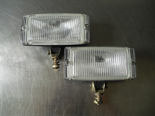

Servus zusammen,
als ich den Bus gekauft hab, hab ich mir die Zusatzscheinwerfer vom Schweden gesichert. Schweden-Bild:Bild/viewtopic.php?f=16&t=1369#p31582

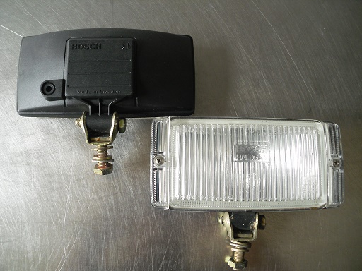

Die Scheinwerfer haben zwischen Glas und Gehäuse Rost angesetzt. Schaut so aus, als hätte der Rost den Lack unterwandert und den dann gelöst. Jetzt hängt er in Fetzen dort. siehe Bilder.
Wie kann ma des ordentlich und nachhaltig instandsetzen? An die Stellen kommt man ja ned wirklich gut dran.
Würd mich über Tipps und Tricks freuen.
Schöne Grüße

Ich würd abschleifen was geht. Rostumwandler drauf, z.B. von Loctite (ich meine, den muss man nicht abwaschen) und dann mit Fluidfilm schützen.

Ich bin mir nicht sicher, aber soweit ich mich entsinnen kann ist das die Bedampfung, die im Innenteil des Scheinwerfers den Reflektor bildet, so dass das Entfernen der Streuscheibe kein so guter Gedanke wäre. Schau doch mal bei Bosch nach, vielleicht gibts den Kolben sogar als Ersatzteil oder es gibt moderne Scheinwerfer, wo der Kolben identisch ist, nur das Gehäuse aus Kunststoff. Da könnteste dann vielleicht den Kolben umrüsten.

Das ganze Ding hab ich jetzt als "Kolben" bezeichnet. Wenns wirklich nur Lack ist, kann man den ja ruhig entfernen. Aber gerade das Bild von der Rückseite erweckt mir den Eindruck, dass bei der Produktion das ganze Bauteil quasi in dem Material, aus dem der Reflektor besteht, tauchlackiert wurde. Obs stimmt weiß ich natürlich nicht, wäre daher aber vorsichtig, das außen zu entfernen.
Auch könnte ich mir vorstellen, dass es Verfärbungen am Reflektor hervorrufen könnte, wenn man die Außenseite beispielsweise abschleift, weil das auch immer das Material ein wenig erwärmt.

Ok ich schau mal, vlt erkennt man dahingehend was. Vlt probier ich mal an einer unauffälligen (bereits unterwanderten) Stelle, was passiert, wenn ich außen den Lack abmache
Ansonsten würde ich die rostigen Stellen abschleifen(soweit das geht), Rostumwandler, Lack, fertig.

frank hat da richtig vermutet.
das ist die bedampfung/ lackierung.
viel machen kannst du da nicht. solange der reflektor innen o.k. ist hat der tüv nichts zu meckern.
mit fortschreitender korrosion fällt das glas irgendwann von selbst ab da der klebstoff der glas und reflektor
verbindet auf die bedampfung aufgebracht ist, die nach und nach unterrostet wird.
mit lacken oder rostumwandler währe ich da vorsichtig.
wer weiss schon wie das miteinander reagiert.
bremsen kann man das evtl. indem man weiteres eindringen von wasser in diesen spalt verhindert.
