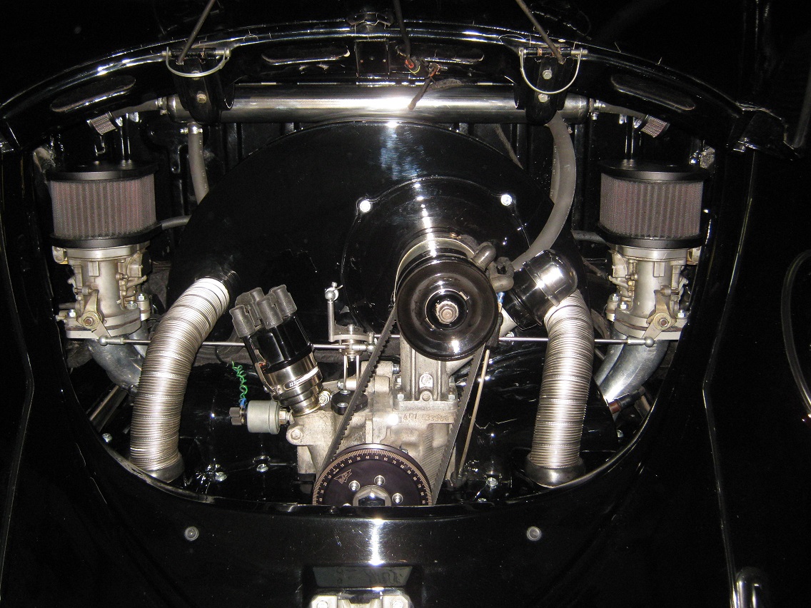

Hallo Freunde
ich habe da ein leidiges Problem, was mich schon ständig ärgert. Vielleicht hat ja einer eine Lösung.
Mein Luftschlauch vom Lüftergehäuse zum Wärmetauscher verläuft sehr (zu) nah an dem Entlüfterschlauch vorbei (siehe Bild). Dadurch reisst mir immer wieder der Luftschlauch ab, weil es wohl dort zu eng und zu viel Bewegung ist.
Was habt ihr da für Erfahrungen?
Re: Luftschlauchanschluss
Du hast noch den alten Öleinfüller verbaut.Der mit dem Sabberrohr nach unten.
Ein modernerer hat eine grössere Öffnung nach oben und kein Tropfrohr mehr.
Zudem hat der den Anschluss 180° versetzt,da scheuert also nix.
Das könntets du ja umbauen auf modern.

wenn du am anschluss für den motorentlüftungsschlauch ein gebogenes rohrstück festmachst
und dann den schlauch daran
so das der gerade noch oben weggeht müsste genug platz sein.
Oder du nimmst das originale gebogene Formstück, was normal zum Serienluftfilter hoch geht.
Die Version vom luise hab ich und da geht der Schlauch dann erst nach vorn weg und das nervt auch.
Ja Woita, da hast du recht. Gibt es da in das Luisen-Fußteil nicht evtl. auch ein Winkelstück zum reinschrauben?
Ich würde das Teil nämlich mit der waagrechten Einfüllöffnung gerne verwenden, weil man da endlich mal ohne zu sabbern Öl einfüllen kann.
