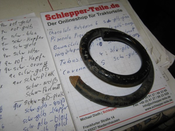

Ein typisches Beispiel für Ermüdungsbrüche sind Schraubenfedern. Andauernd finde ich vor der Haustür Abschnitte davon.
Es ist nicht so, das Alle im Dorf immer hoffnungslos überladen rumfahren. ;) Oder unsere Straßen besonders holprig sind. Oder die Materialqualität mangelhaft ist.
Das kommt simpel von kaputten Stoßdämpfern!
Die hochfrequenten Schwingungen mit Interferenzen zerstören die Stahlkristallgitterstruktur, auch wenn das Stahlmaterial an sich, nicht an die Bereiche von Streck- oder Dehngrenzen gebracht wird.

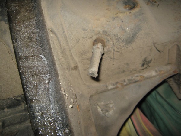

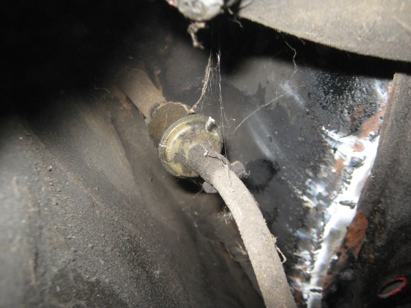

Für den 02/03 habe ich mal 'n paar Bilder gemacht.
Das "kurze" Benzinrohr geht seitlich aus dem Rahmentunnel raus.
Da kommt dann 'n kurzes Stück Benzinschlauch drauf.
... daran hängt dann der Benzinfilter nach unten.
(Obacht! Stimmt da die Durchflussrichtung? :o )
Von da geht es mit'n langen Schlauch nach vorne zum Tankanschlusstuzen. Der ist beim 02/03 auch kürzer gehalten, als beim MEX.

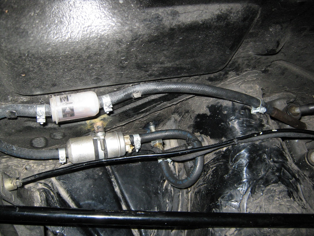

bei mir sieht das so aus:

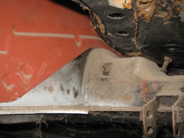

Hier sieht man es bei mir.
Allerdings ohne Tank von oben.
Rechts steckt dann ein 8mm Durchschlag im Schlauch der dann auf den Tankstutzen kommt wenn er drin ist.
Fixbänder halten die Schlange am kleinen Reststück vom originalen Bezinrohr fest.
Die Blechlaschen halten den Filter und die Schläuche liegen in grossen Bögen die spannungsfrei verlegt sind.
