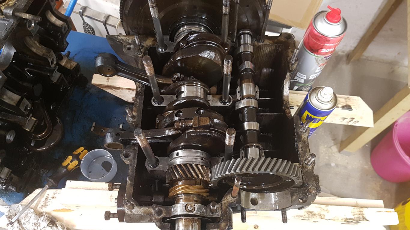

Bei mir hat sich ein Projekt aufgetan, der Neuaufbau einen 1600er AS Motors für unsern 1303.
Die Vorgeschichte des Motors kenne ich leider nicht.

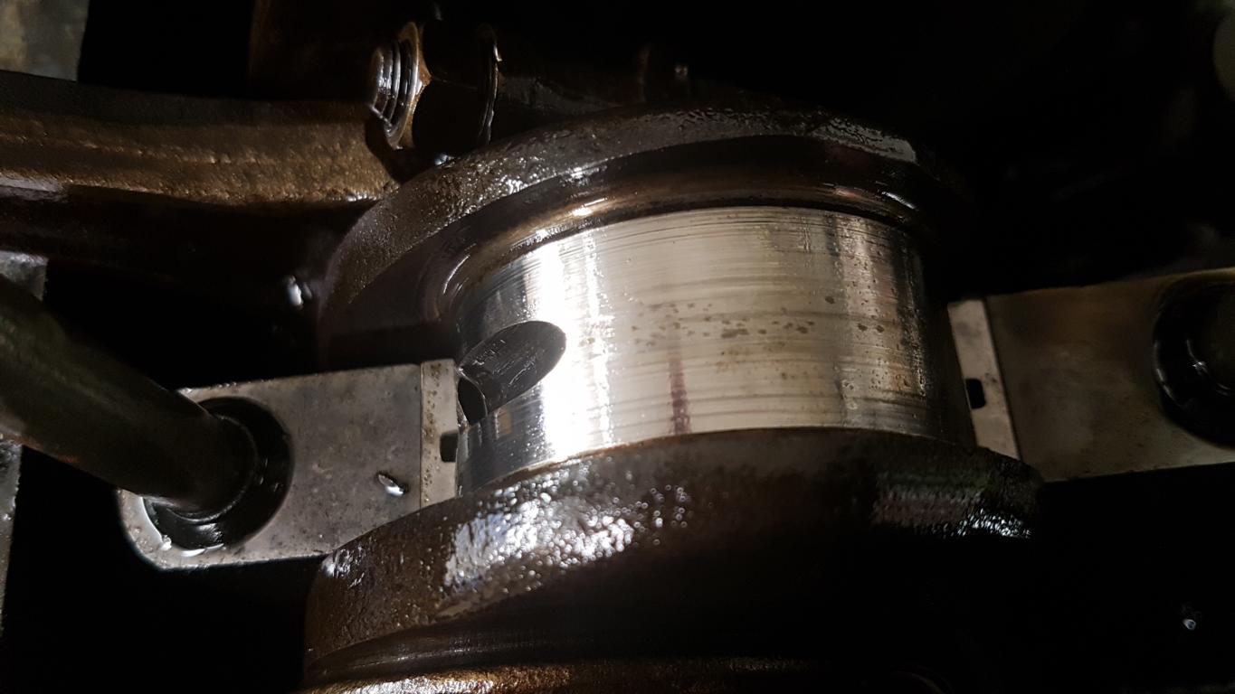

Ich habe den Motor bereits geöffnet und es sieht böse aus. Gehäuse ohne Schaden bis jetzt!
Schäden:

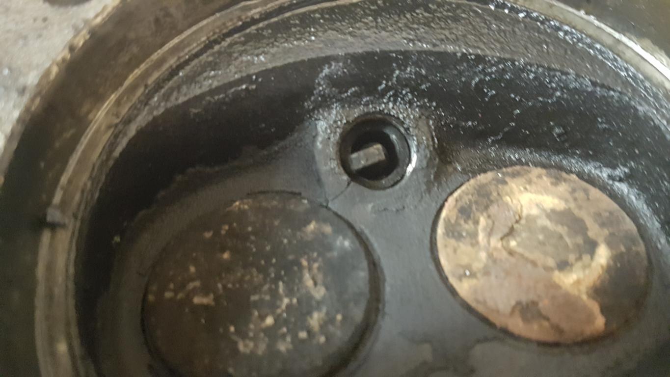

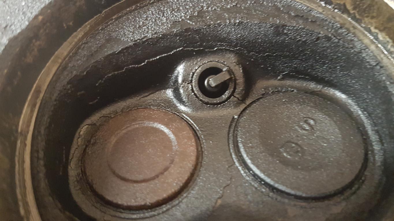

Zylinder 3 Hitzeschaden
Kopf von 3&4 gerissen (siehe Anhang)

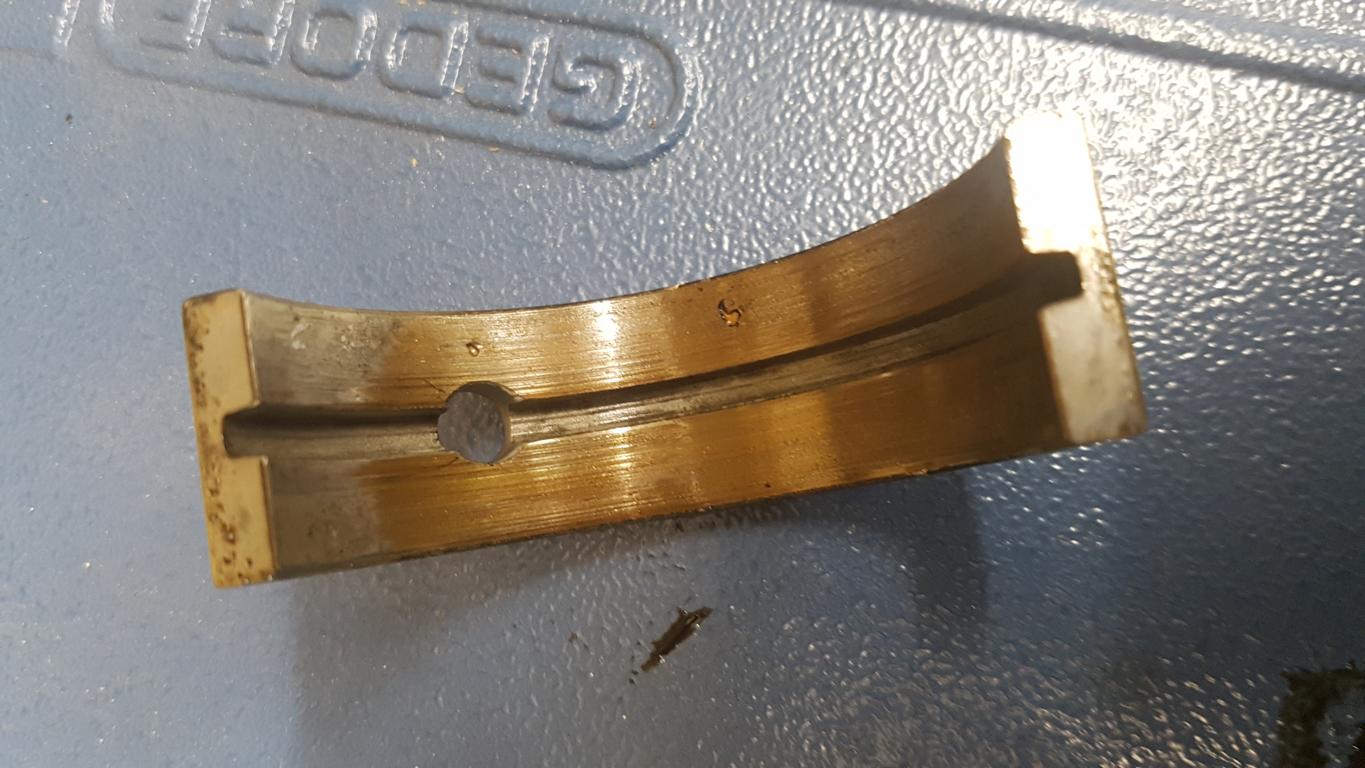

KW eingelaufen wegen Lagerschaden (Anhang)
Somit bleibt mir fast nur ein kompletter Neuaufbau und das ist auch der Grund, warum ich hier ins Forum gekommen bin.
Technische Dinge kann ich mir erlesen, aber die Erfahrung nicht.
Ziel des Projekts ist ein Motor der die nächsten 50-100tkm ohne Schäden übersteht, mit einer Leistung von 50-60 PS :oops:

Zylinder 3
Zylinder 3
Zylinder 4
Zylinder 4
KW Lager
KW Lager

Das Gehäuse ist noch gut laut meinem Gutachter. Die aktuellen Lager der Kurbelwelle (070105539) laut meinen Infos -0,25 genau wie die Pleuellager (113105707) auch -0,25. Also alles noch im Rahmen.
