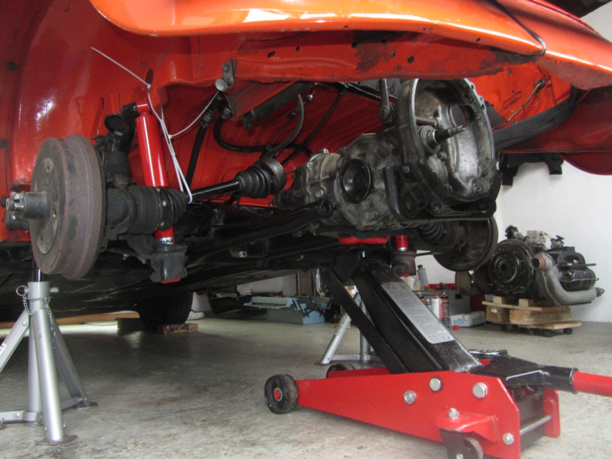

der hier reicht mir eigentlich vollkommen aus:

So ein Format wie deinen, Walter, haben wir auch. Und du hebst direkt am Getriebe hoch? Geht dann der Motor noch raus, oder verspannt es sich bei den alten Lagergummis?
Meine Idee war an der Gabel hochzuheben.
Re: Der beste Wagenheber für den Käfer
Ich lege immer einen 8x8 cm Balken der etwa 80cm lang ist auf den Heber und hebe dann an der Gabel im vorderen Bereich des Getriebe hoch.
Da am Bild hat der Walter grade das Getriebe reingehoben .Es ist ja nicht verschraubt ;)
